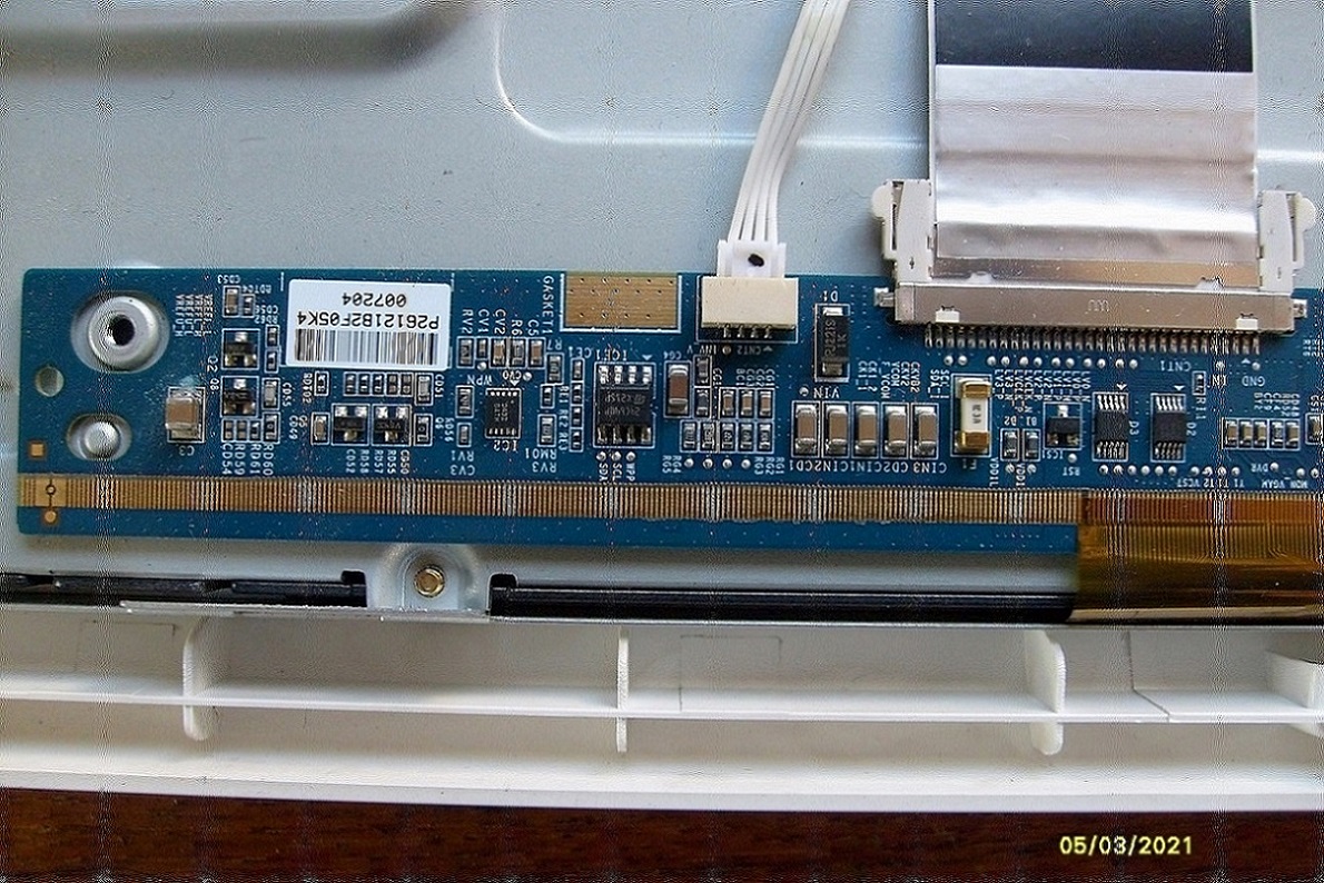

TOSHIBA LED Model: 32KL933R Chassis/Version: 17MB62 Panel: LTA320AN12 T01 T-CON: A320AN12S4LV0.0
тема обсуждалась, решение найдено, резать CKV, CKVB1. Подскажите местоположение этих к.т. на плате. (своё предположение обвел черным.)

полное фото планки еще покаж.

Сообщение #4 от 06/03/2021 12:52 цитата
Ещё фото

Сообщение #5 от 06/03/2021 12:55 цитата
получается что правильно.Возможно, дефект был не там.
