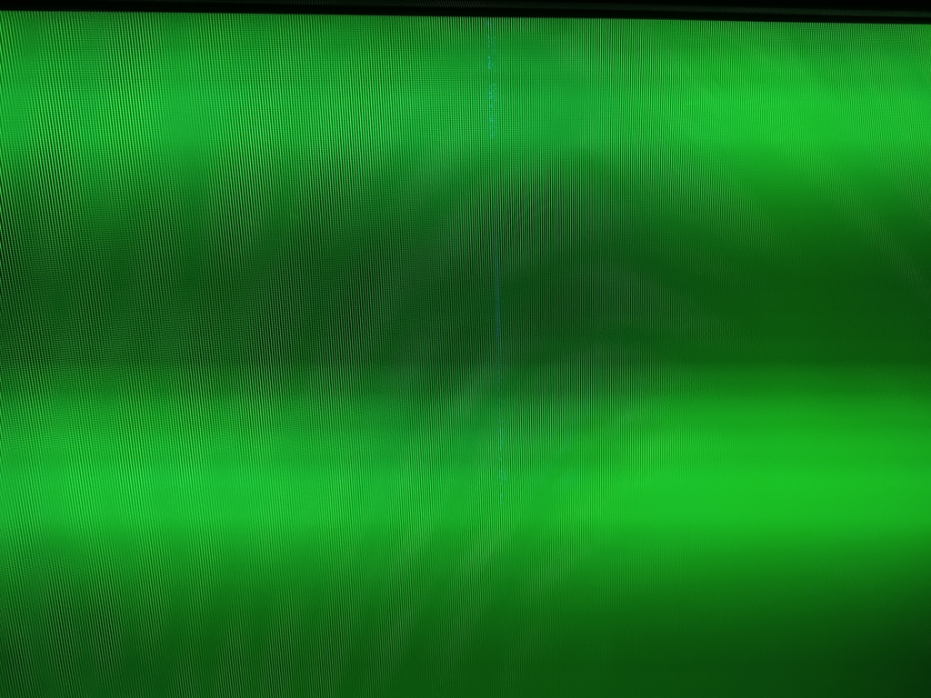

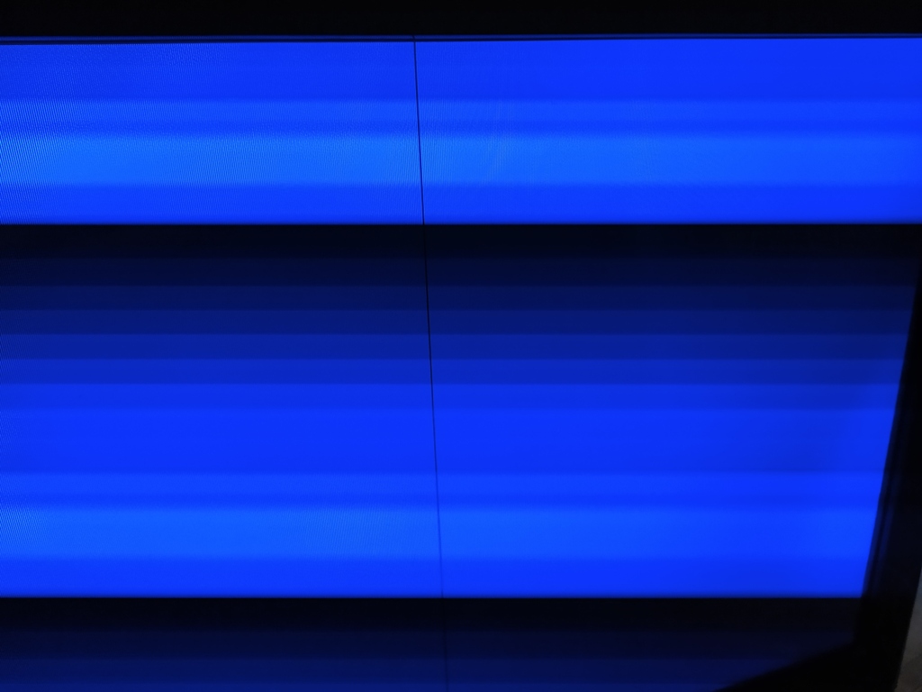

состав:
панель S42AX-YB03
БП W2A
logik lj41-04780A
Y-main lj41-04211A
X-main lj41-04210A
scan lj41-04212A
Изначально была проблема в БП(электролиты) и замкнут scan , всё поменял тв заработал .
Напряжения в норме , показывает тоже норм , только полоса напрягает.
Ещё на лождике моргает один зелёный светодиод , проблема с матрицей или logik не пойму.
В рабочем и автоном режиме одинаково .
Разбирал все шлейфы чистил , всё так же.
На горизонтальные полосы не обращаем внимания , камера так засняла улыбка

zennnnn писал:
панель S42AX-YB03
Меняй, если найдёшь.

Борис Горбунков писал:
zennnnn писал:
панель S42AX-YB03
Эх ,фигово.
Отдам тогда так клиенту , обрадую улыбка
