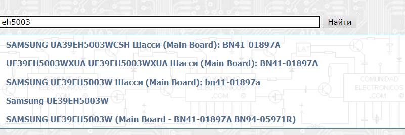

NotNull
misha7
Сообщения: 1784
NotNull, Только и там всю информацию нужно фильтровать тщательно... Блин помощники...типа махни все кондеры и поставь больше номиналы...и многое другое. если на заборе написано тут пи**а... не верь этому |

misha7,
NotNull, то что понаписано на ауд нет по твоей теме, почти не о чём так то! Ничего толкового я не увидел!
