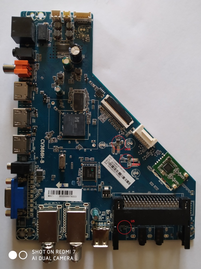

Всем доброго времени.
Столкнулся я с телевизором BQ 55SU01B
Power:CH1160D-1MF 600-UAE
Main: CV3686H-B
T-CON: JUC7.820.00232041
Panel: C550Y19-5S(UHG6SHS01)

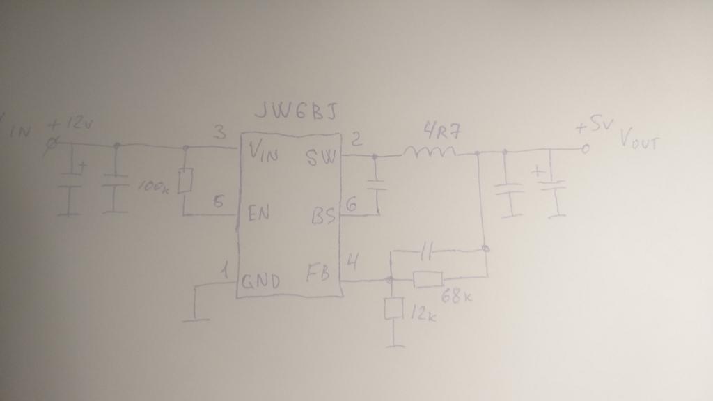

После завышенного напряжения с блока питания (+12в) на main сгорели JW4005 ESOP8 LNB Power Supply JoulWatt® (позиция U5)(https://disk.yandex.ru/i/lCgpIzg3E-swuw), и DC/DC преобразователь SMD JoulWatt® в корпусе SOT23-6 с маркировкой (JW6BJ) позиция UD10, с него +5в идёт на другие преобразователи. Схема подключения похожа как у MP1471 (http://archive.espec.ws/redirect.php?dlid=33271), но маркировка не подходит, из этого списка не могу выбрать (https://disk.yandex.ru/i/s_B6mmIVnS743w), так же под подозрением DC/DC преобразователь с позицией UD2 и маркировкой (JW2CJ) схема включения таже, это питание проца (3LHM_LDDVA), у этого DC/DC прозванивается SW на корпус.
 Размер файла:  232.78 КБ
 Просмотрено:  141 раз(а)
  20210712_030920.jpg  26.07 КБ  Скачано: 134 раз(а)
