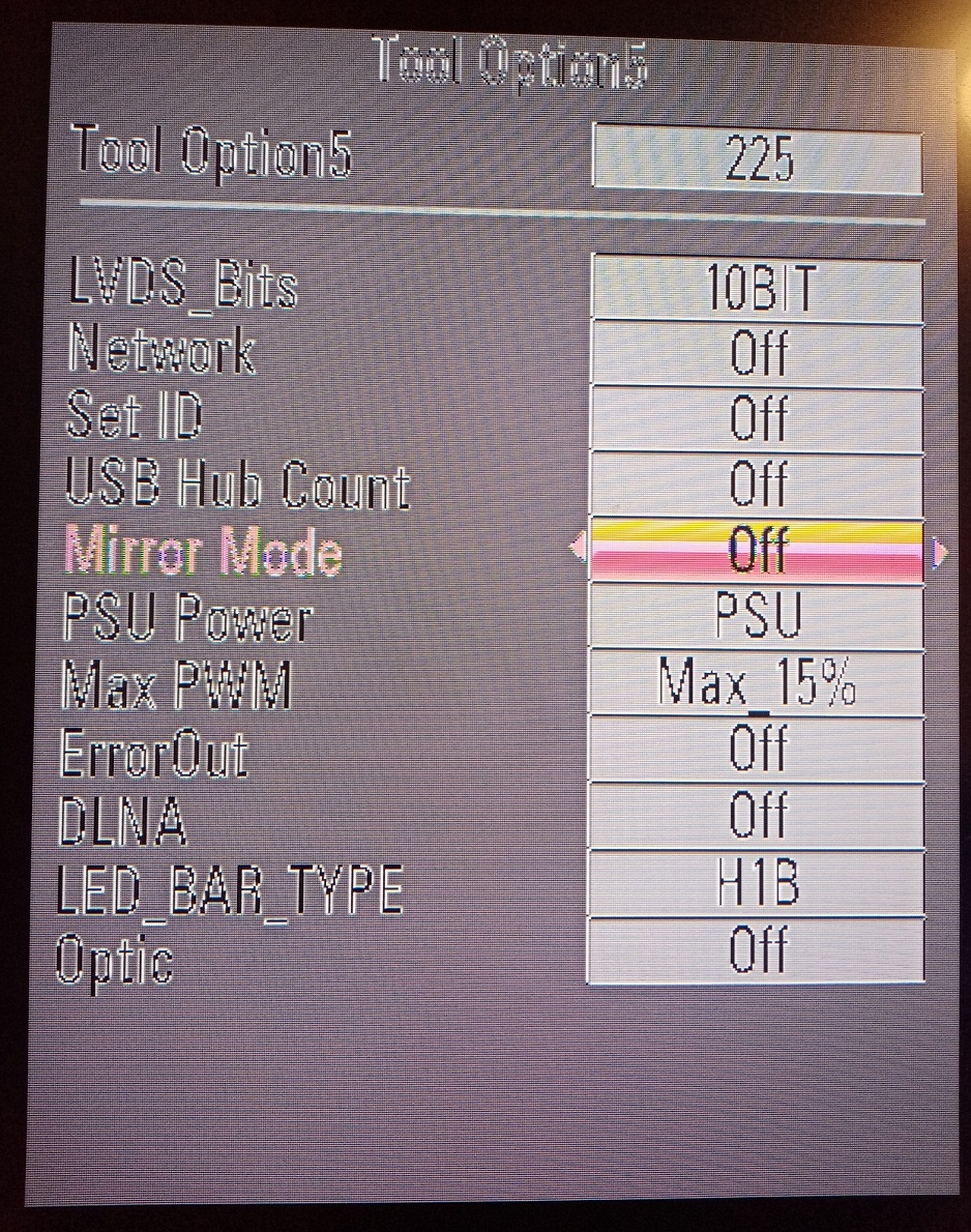

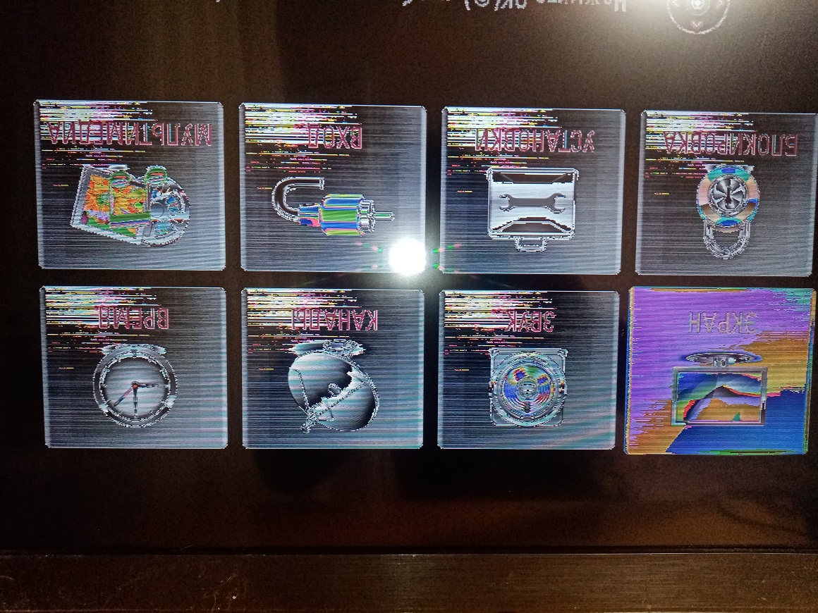

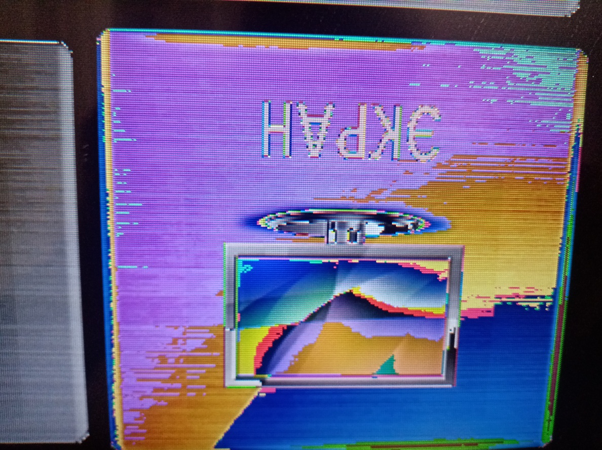

Борис19, извениця, что отрываю Вас, занятого чилавека, от дела своими пустыми разговорами. Просто хотел бы уточнить, где в приведённом на фото Вами участке платы обозначены R226, R227. Своим скудным умишком я, в соответствии с сервисмануалом, понимаю, что именно оне должны определять разрешение матрицы. |
Борис19
Сообщения: 496
Мне ли, недоумку, возражать)) .Осилить бы ещё - каким образом. Кто то наверное знает, я пока нет(, но ещё немного, и кажется узнаю |
Некто Никто
Сообщения: 4192
Борис19 писал: | В общем, я в тупике. Память переставил, Что делать с этими опциоными резисторами одинаковыми на обоих платах, похоже никто не знает. |
остальные ходютъ, х__ пинают, нет бы помочь занятому чилавеку... Ну што эта за мрази такия...
Борис19
Сообщения: 496
Тружусь, изучаю эту часть мануала, что бы понять, что с этими резисторами делайт |
Некто Никто
Сообщения: 4192
если Вы правша, то взять в ПРАВУЮ руку ПАЯЛЬНИК или воспользоваться ФЕНОМ. Аккуратно передвинуть на 1 мм в сторону SMD-резистор с позиции R227 на позицию R226.
