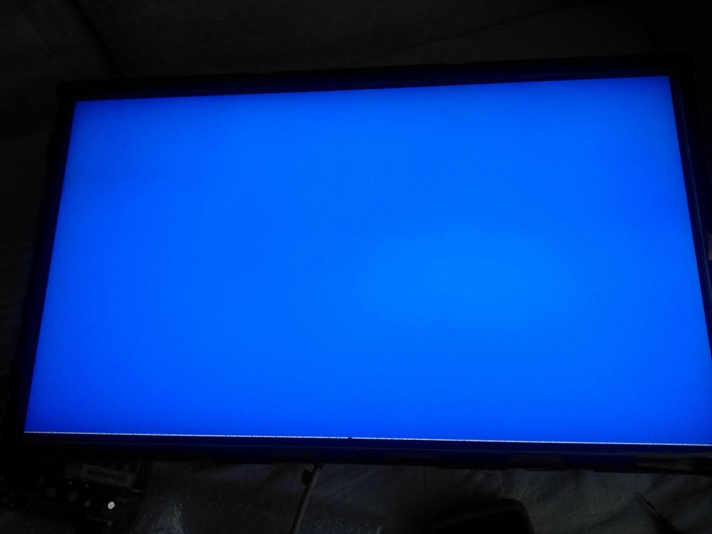

Добрый день форумчане!
Шасси LC7.1E LA;
Матрица V260B1-X03;
PSU DPS-128BP
MainBoard: 3139_123_62611
CPU: M30300SAGP;
DRAM: EDS1216AGTA;
NAND Flash: M29W320ET70N;
EEPROM: 24C64WP;
Звук: TDA8932T;
Тюнер: UV1318S
При включении подсветка работает, экран залит синевой, нет картинки.

Проблема в деградации матрицы, или что то упустил?
Аппарат дремучий, еще с CCFL лампами, хозяева говорят отдавали в ремонт, не смогли починить

litam
Сообщения: 898
Сообщение #2 от 29/03/2022 14:00 цитата
Сигналы на лвдс?
Captain
Сообщения: 1457
Captain
Сообщение #3 от 29/03/2022 14:07 цитата
Похоже на отвал ушей. проверять нужно.
Борис Горбунков
Семён Семёныч
Сообщения: 7312
Борис Горбунков
Сообщение #4 от 29/03/2022 15:47 цитата
ubi777 писал:
Матрица V260B1-X03
Старческая болезнь стекла - отвал шлейфов от стекла ИХМО
Забей в поиск - почитай.

iv-9
Сообщения: 6185
iv-9
Сообщение #6 от 30/03/2022 21:20 цитата
CKV и STV с планки на ближнее ухо. Обычно.

ubi777
Сообщения: 75
Сообщение #8 от 31/03/2022 13:59 цитата
Эх, а я уж обрадовался смех собрал и в угл запульнул.
Завтра разберу, посмотрю какие ухи стоят. Клиент говорил что при нажатии в верхнюю часть стекла нажимал. Значит буду плясать от верхнего уха.

ubi777
Сообщения: 75
Сообщение #10 от 01/04/2022 20:14 цитата
Спасибо всем кто помогал. Прокинул на ухо stv и ckv от планки. После обеда на прогоне с выключением на полчаса, и включением на холодную. Вроде нет замечаний. А в общем, на сколько этого хватит, я так понимаю никто не скажет.
