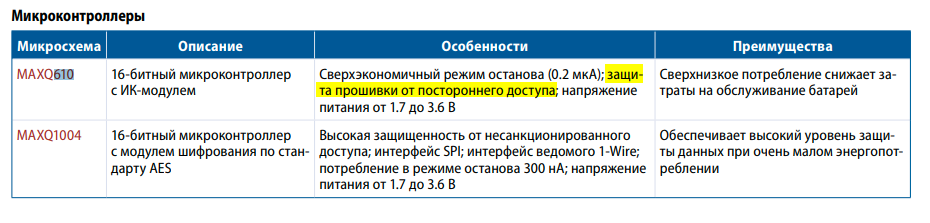

MasterIphone
Сообщения: 9
Сообщение #15 от 21/06/2022 00:18 цитата
n max писал:
За обход защиты контроллеров много денег берут
Защита прошивки от постороннего доступа(((
https://www.symmetron.ru/articles/control-and-automation-solutions-guide-book_ru.pdf
  21-06-2022 00.15.34.png  68.59 КБ  Скачано: 128 раз(а)
Сообщения: 15978
Сообщение #16 от 21/06/2022 00:50 цитата
Защита активируется путём установки соответствующего бита в конфиг регистре.Можно защитить всю область памяти можно отдельные блоки,можно вообще ничего не защищать-это при залитии прошивки задаётся.Это у всех процессоров такая фишка есть.
