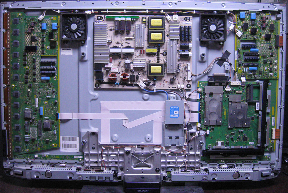

Доброго времени суток, уважаемые участники форума.
Вышел из строя Panasonic PR-42GT30, не включается. Поломке предшествовал громкий щелчок.
Сейчас при попытке включения несколько раз мигает зелёный индикатор, потом красный. Подскажите мануал, в котором расшифрована неисправность, передаваемая подобной индикацией.
Если из строя вышла только плата питания, как вариант можно найти б/у и заменить. Если из строя вышли ещё какие-то платы, сложнее. Буду благодарен за советы и информацию.
Спасибо. |

denkz, Задумка конечно хорошая,но не верная,можно влететь на бабки.Вердикт о замене (ремонте) плат должен делать мастер.Но если хочется проблем вбей в поисковик "Коды ошибок телевизоров Panasonic" и изучай. |

denkz, ты хоть вскрой телик и глянь визуально что может насторожить? Или сфоткай платы с обоих сторон и выложи сюда. Может и не блок питания виноват! |

В плазме, если ты не в курсе, очень много плат. И взрываться там есть чему. Но по моему весьма скромному опыту починки плазменных ТВ (ну очень скромному) помимо взорванных силовых транзисторов, летит куча мелочевки. Менять платы целиком? Ну это конечно идея хорошая. Ну 90% что сдох Y-main. А почему он сдох? Или Х сдох. А может панель дух испустила то есть вакуум потеряла, вот и бахнули сборки.
Там диагностика нужна тщательная. Ну как ты человеку, который не представляет как это все работает и нахрена там все это нужно объяснишь?
Смысл фоткать платы с 2-х сторон? Обычно силовые IGBT-транзисторы стоят на радиаторах или там вообще бескорпусные сборки, укрытые радиаторами. Взрыва не увидишь пока не вскроешь. И частенько это очень и очень сложно.
Диагностика и еще раз диагностика.
Напряжения, сопротивления и т.д.
Не осилит он это. |
