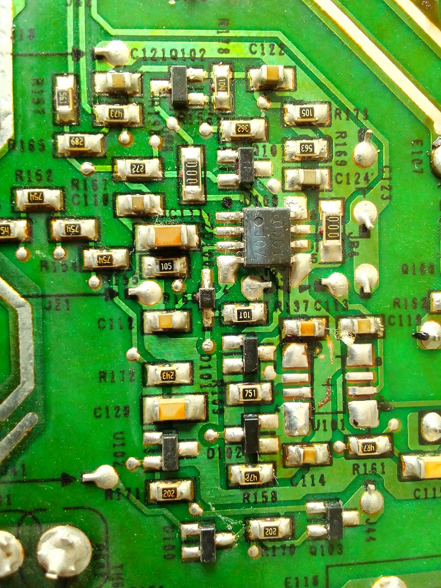

LG 37LF75 CHASSIS LD73C/LD75B EAX377632202(0)
МATRIX: LC370WUN (sa)(a1)
MAIN: CHASSIS LD73C/LD75B EAX377632202(0)
INVERTOR: 6632L-0491A
PSU: EAX31845201/13 Rev.1.2
Дежурка ST5V есть
Не работает основной БП по +24В, +19В,++В,+3,4В
Взорвались Q150.Q151(P9NK60) и U101(MIC4448YM). Схемы на БП нет, Не пойму откуда берется напряжение на 6н U101? Сейчас там 2,7 вольт

Если 4428 разворотило , то наверняка по пути VCC погорельцы есть. Шесть вольт кто то сформировать должен для питания этого мосфета при запуске БП.

То то и оно, Я преположил, что питание идет от 8н U101(FAN7601) через делители R169(563) и R173.R169(оба по 105) получается 4,55 Вольт теоретически, Но это на грани работы U101(MIC4428YM), что есть не правильно Сейчас там 2,7 вольт

MIC4428 , по идее является буфером .Надо ему 4.5 минимум вольт. По дорожкам никак не отследить кто управляет(ключ) , и какая оптопара разрешает работу ? На столе запускаешь ?

Запускаю на столе, По дорожкам предполагаю питается от Vref(+5v) 8н FAN7601 U100. В момент включения проскакивают импульсы на 6н FAN7601, Оптопара управляет моментом включения FAN7601. MIC4428YM является буфером

FAN7601(0001) U100 служит генератором для драйвера U101(MIC4428YM) ,Но вряд ли драйвер будет запитываться от Vrev 8н FAN7601(0001) U100

не понятно как из 5Вольт с 8н U100 через R169 56кОм Q102 ZD100 R137 100 Ом приходит 11,5V на 6н U101?????

Заменил сгоревшие детали Решил проверить на столе-повеcил нагрузку по 20 Ом 20W на +12 и +24V включил на сетевом конденсаторе 320V. Подключил резистор 10 кОм между 2 и 3 н P201 на сетевом конденсаторе 390V, а на выходе (+12, +24V)ничего.

Нагрузил дежурку 10 Ом Выходные напряжения появились кроме 3,4V
lochov
Сообщения: 458
Сообщение #17 от 05/09/2022 10:29 цитата
Повесил нагрузку резистор 3 Ом 10 Вт на С225 и перемкнул К-Э Q204 напряжение 3,4В появилось

Итог. После замены неисправных деталей Q150.Q151(P9NK60) и U101(MIC4448YM), D104. R160 решил проверить БП на столе. Нагрузил силовую часть +12V +24V БП, но не нагрузил дежурку ST5V. Результат заниженное питание Vcc U502 и не работа U100. U101.
