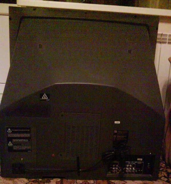

Доброго времяни суток форумчане.
Данный аппарат служил верой и правдой долго. В последнее время стал долго разгораться после включения, нынче утром просто "умер".
Пошерстив на форуме, подтвердил свою догадку, что это это накрылась лампа(предположил).
После включения появляется звук на 5-10 сек, изображение отсутствовало затем начинал моргать индикатор часов(так было в течении 3-4 дней), потом через 30-50 сек все ж включался. Сегодня было как обычно за последнее время и в итоге телевизор выключился и стали моргать одновременно две лампочки (красная и зеленая).

Собственно вопросы:
- Где можно заказать лампу?
- Что необходимо знать для заказа лампы?
- Возможно что визуальный осмотр (БЕЗ вскрытия крышки телевизора) был не верен( торопился на работу и некогда было разбираться)? Ежели это так, то что могло еще выйти из строя?
- И есть ли кто-нибудь из присутствующих на форуме из ТЛТ кто сможет помочь в данной проблеме в живую?
После работы произведу вскрытие и проведу более детальное изучение проблемы, посему еще небольшая просьба: внешний вид новой лампы для сравнения.

Занудный, ТАМА ВАЩЕ НЕТУ ЛАМПЫ

а так можно было раньше сказать раньше и попроще?
просто прочитав подобные темы, на сим форуме, вот и назвал сие изделие. которое "светит".
а что тама есть? и как сие называется и по какому принципу работает?
расскажите где капать

что это тогда такое? см фото,
утверждение что тама нету лампы бред?
модель телевизора указанная на задней крышке 38 D9UXR(тему исправил)

на лампе вот такая маркировка.
TOSHIBA
SSMR100-FK
23311843
ДОБАВЛЕНО 20/03/2010 16:21
на аналогичном сайте вычитал что срок службы такой лампы 5 лет, на что мскажу что сия лампа в составе телевизора отработала порядка 8 лет.
Осмотр лампы выявил: нить идущая к лампе через корпус на половину перегретая, контак на "сердечнике" покрыта белым налетом.
стекло закрывающее ламну свободно двигается.
вопрос еще тогда, подобную лампу Цшкой есть смысл прозванивать? или тама мощности Цшки не хватить?
как проверить рабочесть лампы?

Сообщение #11 от 20/03/2010 15:29 цитата
Занудный писал:
Занудный писал:
Нужно менять лампу одночначно и только на аналогичную.

Сообщение #12 от 20/03/2010 21:38 цитата
мдя...по ценам в интернете от 10 тыр до 17 тыр + доставка по России. ждать заказа до 4х недель.
подумали подумали...добавили к примерной стоимости ремонта еще 15 тыров и купили новый самсунг ЖК. посиму впринципе можно смело написать что решено, ибо заказывать и ждать, да и платить стока...нехоться.
вопрос: кому мож надо сию дуру на запчасти?
