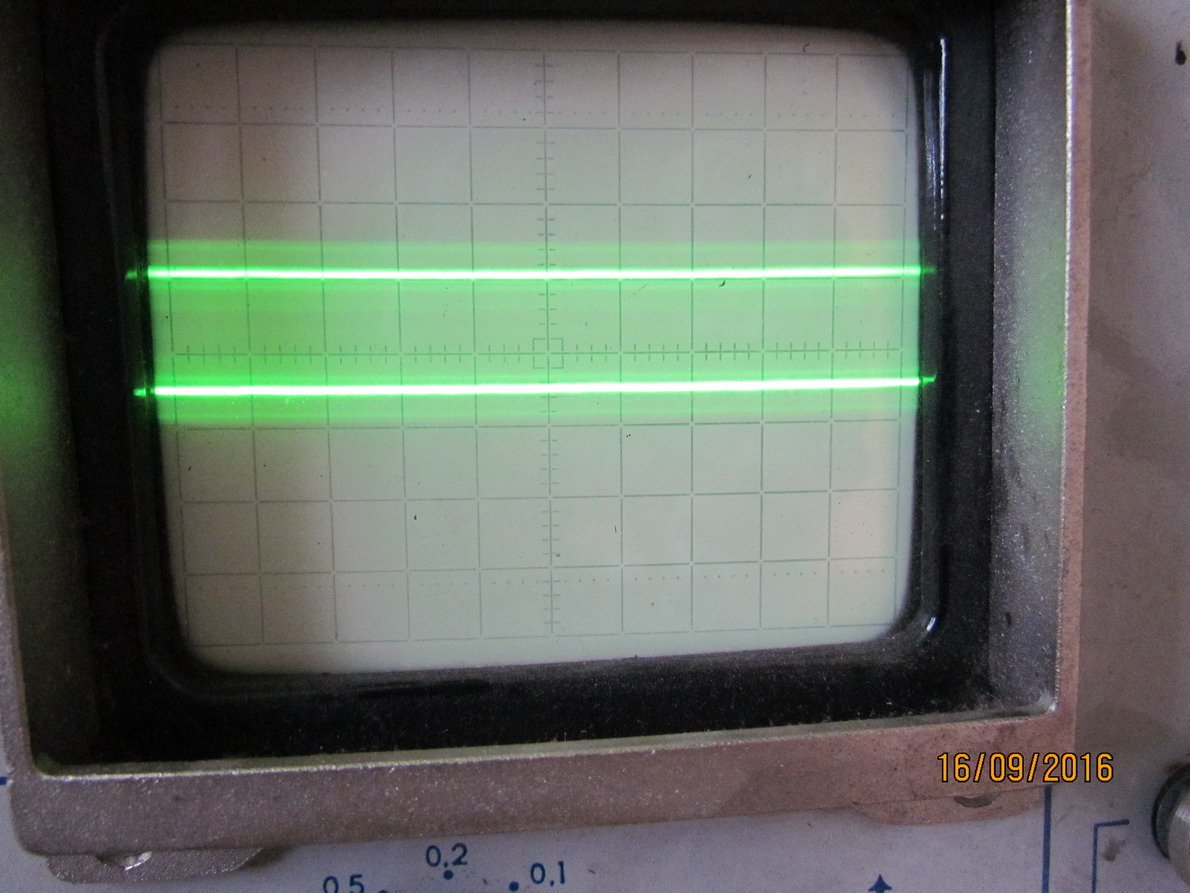

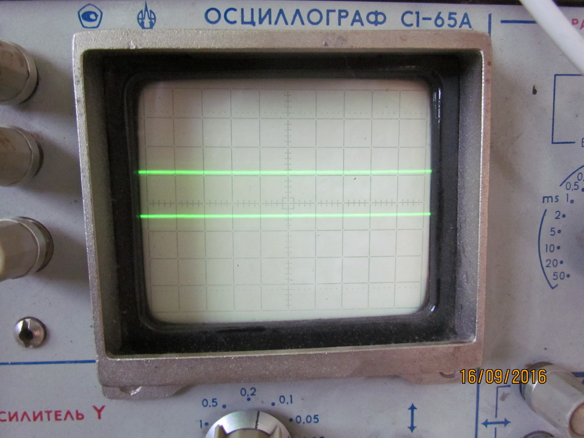

Системная плата
2973444701 DP-3401 MAIN BD.
Состав:
DDP2431
V59C1512164QDJ3
PND1000
DAD2000
AFE1000
SIL9125CTU
TPA6030A4
Поступил с диагнозом: перестал включаться не с того не с сего.
Проектор вообще мертвяк-вообще не на что не реагирует.
После подключения в сеть загорается зеленый индикатор на панеле (Power)
появляются напруги:
с БП +12V
На дроселях:
+5V
+1.2V
+1.8V
+3.3V
На проце DDP2431 кварц генерит (X700).
После подключения питания спустя секунды 3-4 на флешке появляются импульсы (на протяжении 30 циклов):
https://youtu.be/HUjFjYOrP3I
Можно по этим симптомам предположить что слетела прошивка ?
И может у кого то есть она ? улыбка
