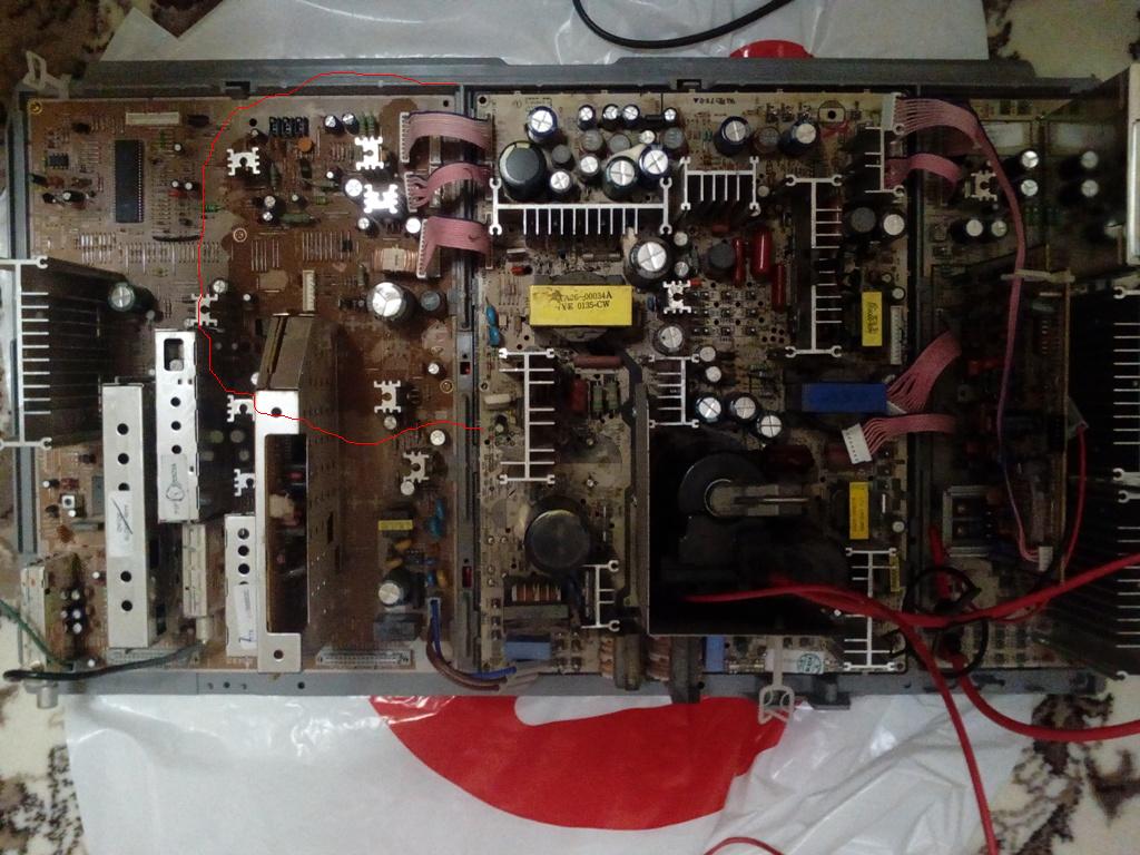

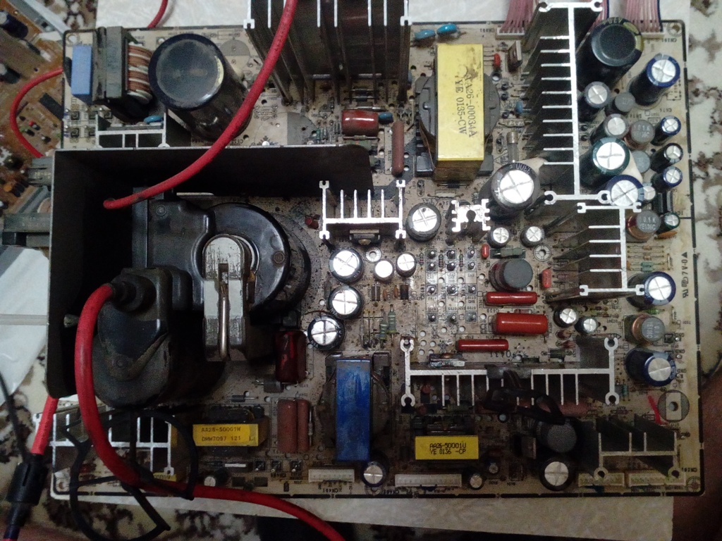

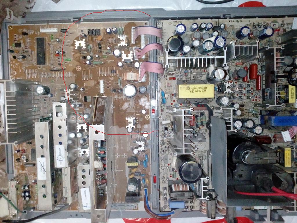

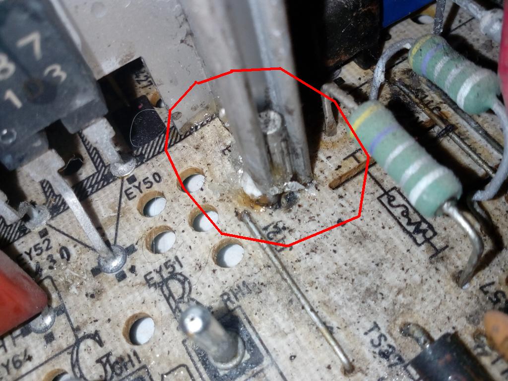

Вобщем проблема в чем то другом. Хреново смотрел до этого. При нормальном осмотре видно что плата с БП и ТДКС полностью вся залита какой то маслянистой хренью со слабым запахом синтетического масла. (На вкус че то не рискнул попробовать). Плюс часть платы с мозгами. На неё перетекло с платы БП.(На фотках видно это).
Хренотени этой довольно много, даже каплями скопилась в уголках некоторых радиаторов и частично за кристаллизовалась. Там где скопилось замерил сопротивление. На расстоянии примерно 3мм между щупами - 700кОм.
Не пойму откуда это и что это.
В ТДКСе может что нибудь быть такое?
Хозяин телика говорит что ничего не проливали.

Эта хрень течет сверху с колб, в которых морды кинескопов. Ищи-удаляй протечку, доливай убежавшее (этиленгликоль или глицерин). Было давно такое в практике, БП сдох из-за этого, на него капало. Правда, утекло не много, доливать не пришлось.

Да, вытек синий кинескоп. неодобрение

В кинескопах "оптическая" жидкость. Один разгерметизировался и вытек, залив платы. БП сдох.
