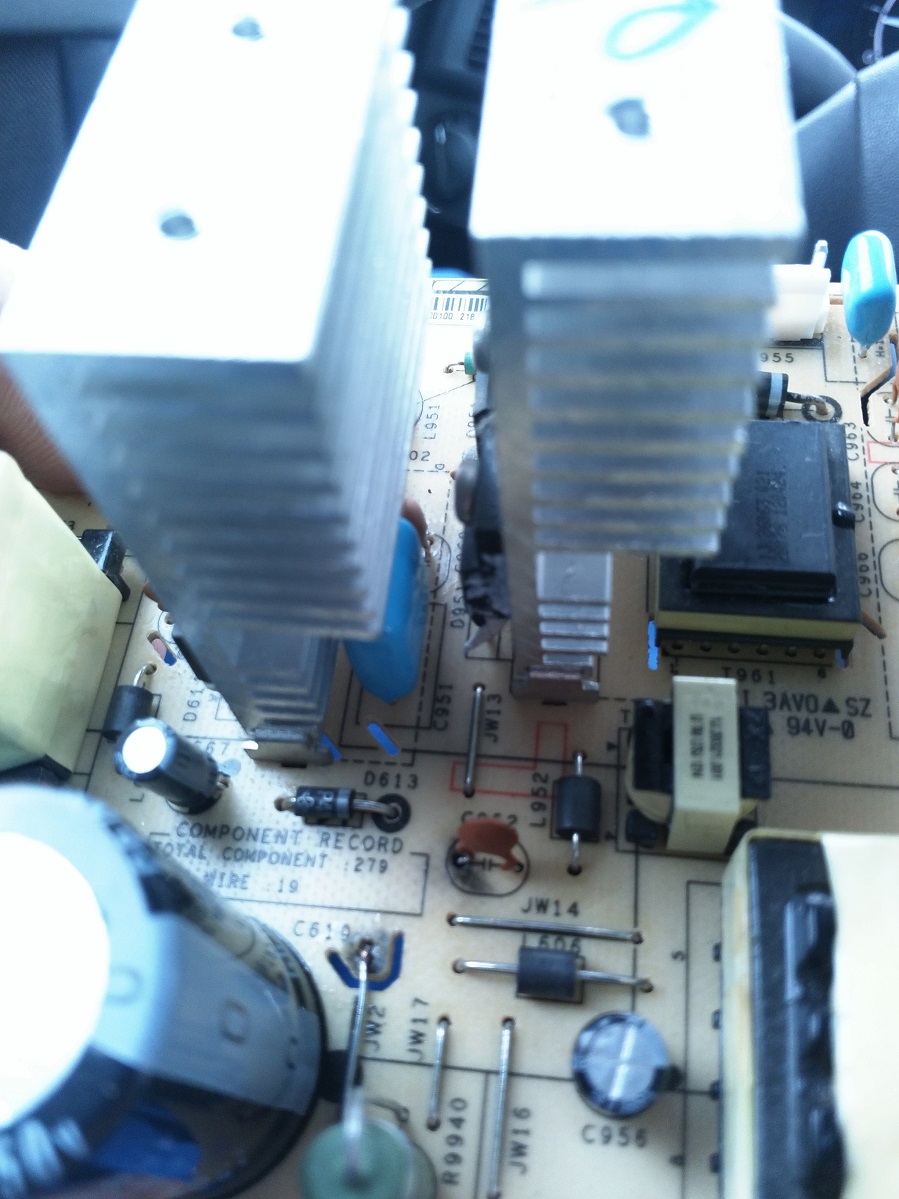

Приветствую. Собственно достался сабж просто так. Сказали что что-то сгорело. При осмотре обнаружил небольшой нагар (на фото) и его причину. А ей оказалась монетка в 10коп. Проектор включается, вращаются вентиляторы и цветовое колесо, поджига нет и загорается красным lamp. Читал, что такое может быть из-за ошибок позиционирования цветового колеса, и отклеивается черный стикер на нем, но он в порядке. Шлейф воткнут контактами вверх вроде как и должно быть. Лампа рабочая, проверена на другом устройстве. Честно скажу с проекторами не сталкивался и прошу толкнуть в нужном направлении.

Приветствую. Извиняюсь за долгое отсутствие, снова дошли руки до аппарата.
Выяснил что сгорели 2 диода:
- быстродействующий на 6кВ DHM3FJ60 D963
- двунаправленный k1v22 D962
Оба стоят на выход лампы
Тот что двунаправленный в принципе можно подобрать по параметрам и найти аналог
А как быть с быстродействующим на 6кВ? Даже по параметрам аналога в инет магазах не нашел. Только с доноров?
michassochi
Сообщения: 38
Сообщение #3 от 26/05/2020 16:06 цитата
чем померил ? обычный мультиметр их не мерит
