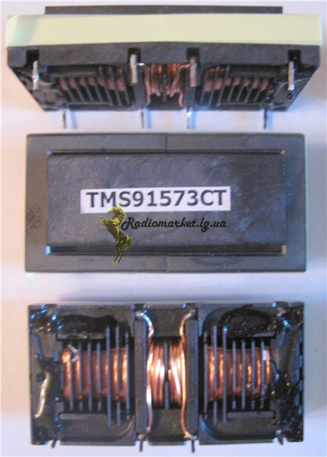

Помогите распознать марку трансформатора инвертора монитора Nec MultiSync LCD195WXM. Или подскажите каким трансформатором можно его заменить.

Да практически любым, может кондер придется добавить

Да любым не получится, у этого размеры 22х45мм и выводы вторичных оботок на торцах трансфотматора.

http://www.remcomplekt.ru/datasheet/2-pdf/(67705)_TMS91429CT.PDF
а проблема в чем?

Есть у меня такой, я ж говорю по размерам не пододит - не впихну я его туда.

Нашел аналог. TMS91573CT.
