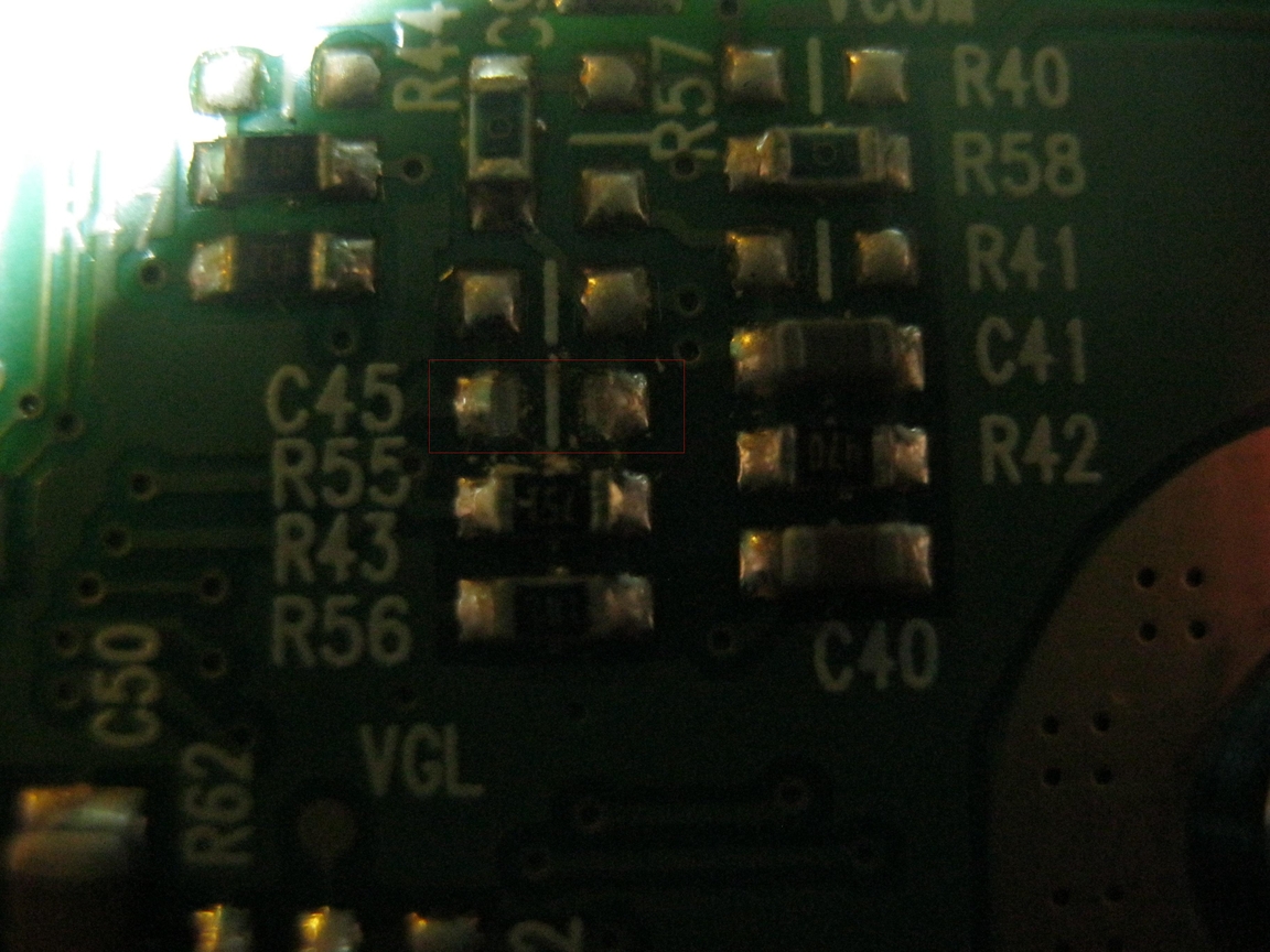

Всем привет.
Во время сборки опосле ремонта агрегата чудным образом зацепил smd резюк с позиционным номер R55. Фото на плате прилагаю.Матрица Lg-philips Lm170e1-tla1,p\n 6870s-0223k.
Спасибо за помощь.

ДэнДэн, легко! улыбка http://archive.espec.ws/section684/file17913.html
ДОБАВЛЕНО 25/08/2016 19:33
если, верить мануалу,то 1k

Отбитый резюк находится на плате дешифратора,на схеме хоть убейте не вижу его недовольство, огорчение

R55 на нем -000.

Премного благодарен!Заработало!Можно закрывать.
