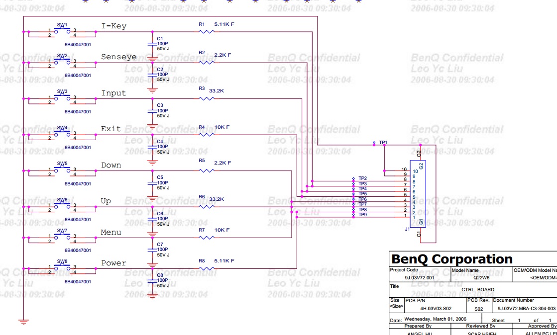

Спасибо, что не лень, было откликнутся, а то я бы еще полжизни искал бы чем прошить EEPROM. Правда я не ста ее стирать, но после второго включения, там что то прописалось. Появилось кой какое то меню, но кнопки не совпадают (жаль нету схемы от FP202 посмотреть, какие напряжения идти должны от кнопок, сейчас включается нажатием ENTER +UP, светодиод зеленый не горит, в дежурке горит желтый).

Вы правы, инвертора ни причем. С кнопками разобрался, перепаял резисторы на плате кнопок, все работает. Думаю надо заканчивать, ведь DVI меня вполне устраивает.

Доброго времени суток, подскажите пожалуйста ЛС какие номиналы у Вас методом подбора получились с R1 по R8.
PS: Задался той же целью (доработать DVI разъем).
