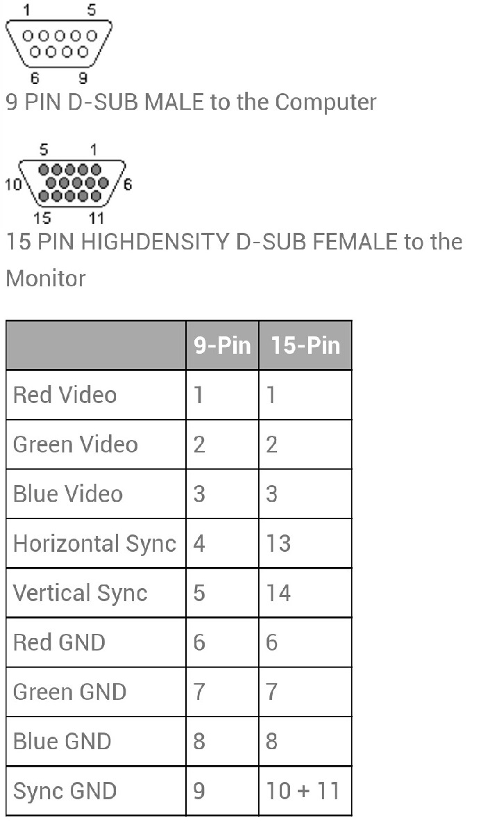

Всем добра! Имеется медицинское оборудование, оснащенное видеопроцессором и монитором мед. назначения BC-SX19-A1417. По умолчанию последние соединены кабелем s-video. Но процессор оснащен 9-pin RGB разьемом, монитор имеет стандартный 15-pin VGA. По приведенной ниже схеме я спаял переходник. Получил намного качественней изображение, нежели давал канал s-video. Но! При выключении процессора экран монитора кратковременно мерцает разноцветными горизонтальными полосами.При s-video сообщении никаких мерцаний нет (при выключении). Не имею глубоких познаний в электронике, поэтому прошу помощи: в чем причина мерцания и не вредит ли мой замысел работе аппаратуры?

Ну если там стандартный vga вход то можно этот девайс подключить к обычному системнику дабы определить виновника проблемы,а потом делать выводы.Тут познаний больших не надо

Есть куда более простой способ: на горячую выдернуть VGA из монитора, чтобы убедиться, что дело в источнике сигнала (ну или в мониторе, но вряд ли).

Видеопроцессор(с которого на монитор подается) надо смотреть-что за зверь...

Чтобы окончательно успокоиться имеет смысл в OSD меню монотора посмотреть информацию о выводимом разрешении и если частоты не выходят за пределы указанных в паспорте, за "здоровье" монитора можно быть спокойным. По идее монитор вообще не должен показывать неподдерживаемые видеорежимы и выводить сообщение вроде "out of range", но иногда (очень редко) бывают исключения.
