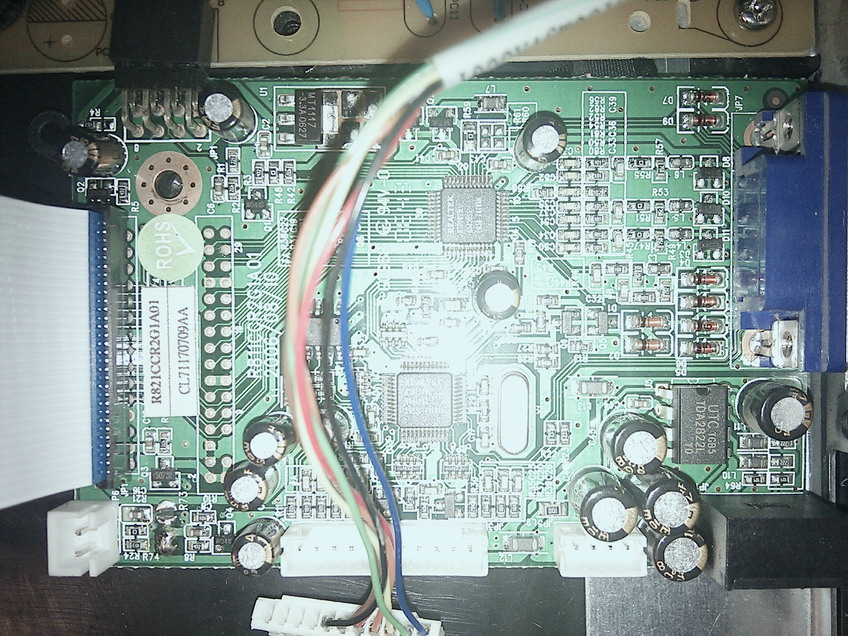

Проверил блок питания. 5В на выходе есть. Питание кнопок тоже есть (3,2В). Индикатор питания не светится. Подскажите как его поднять. Может у кого прошивка есть.
P/N: ET.1716P.175
S/N: ETL460C118637117C74018

а на main board питания есть/в норме?

1.8 и 3.3в точно есть?
Dark Angel
Сообщения: 1673
Сообщение #8 от 22/07/2009 15:19 цитата
din12345, на U102 на 2-й ножке - 1.8В, на U101 на 2-й ножке - 3.3В улыбка
Мать без DVI выхода
24С02WI, 24С04WI и Pm25LV010
Прошивку скачал отсюда http://monitor.espec.ws/section33/topic127155.html
Подскажите как ее прошить недовольство, огорчение

Dark Angel
Сообщения: 1673
Сообщение #10 от 22/07/2009 16:40 цитата
Fan_TV, спасибо за схемы!!! браво! классно!
Делать джигу как то безрадостно недовольство, огорчение А через VGA кабель напрямую никак?

Dark Angel, на программаторе шьется.

Dark Angel
Сообщения: 1673
Сообщение #13 от 23/07/2009 06:43 цитата
Программатор достал. Теперь вопрос. Нужно обнулять 24С02WI, 24С04WI? Прошиваем Pm25LV010? Прошивка тоже есть

4taket
Сообщения: 243
Сообщение #14 от 23/07/2009 08:01 цитата
Dark Angel писал:
Fan_TV
Как раз Джигой и шьется через VGA. Но лучше поднять флэхи и программатором. Как показывает практика - это гораздо надежнее.

Сообщение #15 от 23/07/2009 09:05 цитата
Dark Angel писал:
24С02WI, 24С04W обнулять не обязательно, просто шей Pm25LV010, и если проблема была в прошивке - монитор запустится без дополнительных манипуляций улыбка

Сообщение #16 от 27/07/2009 09:25 цитата
Итого. Программатор не подошел. Перепаял саму микруху с другой платы моника близкой серии. Все заработало. улыбка

Сообщение #17 от 27/07/2009 11:52 цитата
Подскажите подойдет ли сей способ, как у Dark Angel (перепаять сею микруху) на AL1716Fs, мон Acer AL1716Fs с такой же точно неисправностью...

Сообщение #18 от 27/07/2009 12:00 цитата
MVG, донор есть? С чего перепаивать будешь. У меня донор 17хх был. Это при условии что БП все ОК

Сообщение #19 от 27/07/2009 12:10 цитата
донор есть один в один, с той лишь разницей что на месте микрухи pm25LV010 стоит ss125VF010...думаю, что здесь(на доноре) просто аналог установлен, но вот уверенности нет=(((

Сообщение #20 от 27/07/2009 13:39 цитата
MVG, ставь. Это аналоги. Должен заработать. Удачи!
