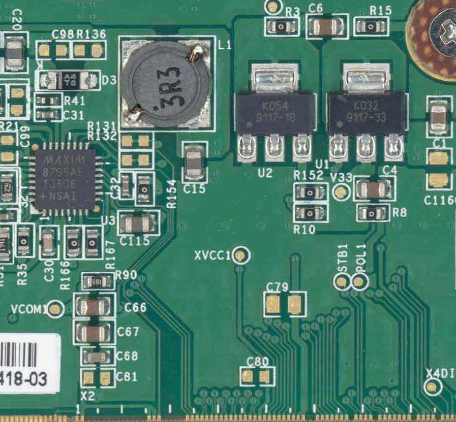

Model No. AL1916N
Version. AAL1917Nb
Плата БП - 715G1492-2-3
Плата скалера - 715G2754-1-AC1 (RTD2120L; RTD2025L)
Проблема в следующем, похоже на то, что цвета инвертированы
Пытался зайти в сервисное меню, но не получилось, перебрал все комбинации.
Микросхем памяти на плате скалера нет, не пойму как сбросить ему мозги.
Фото прилагаю
http://files.mihas000.by.ru/al1916n.rar
Может кто с таким сталкивался

Там нет EEPROM, на фотографии глянь на плату. Там 2 шикрухи RTD2120L; RTD2025L, скорее всего шьётся первая

Судя по PART № монитор произведён AOC/TPV, которые особо не отличаются разнообразием схемотехники. Типичные для AOC/TPV способы входа в сервисное меню:
1. Turn off the monitor, keep pressing the ENTER button, and turn on the monitor , then when we press the AUTO button, the factory OSD will be at the left top of the panel.
2. With the MENU button kept pressed, insert the power supply plug in the wall outlet and turn on the power supply. (At that time, the control LED is lit in amber.)
When the MENU button is pressed, the OSD is displayed at top left of the screen.
В углу меню обычно появляется буква "F"
В последнее время по просьбе вендоров они стали менять способ входа, но вдруг повезёт.
Также имеет смысл проверить соответствие номиналу питания 1.8V - при его "уходе" нередко АЦП начинает вести себя неадекватно. По аналогичной схеме сделано ещё одно творение AOC: http://www.go-gddq.com/upload/2009_07/09072510578385.pdf

Вообщето было бы гораздо более информативно раместить фотографию чего-либо, содержащего градации как снерого, так и чистых цветов, хотябы заставку NOKIATEST. Если есть осциллограф, нужно проследить прохождение RGB до входов АЦП, лучше всего на тестовом поле с градациями (лучше видно). Если нет - в FACTORY MODE есть пункт:
Auto Color: Press this icon, software will find out the Gain, offset, value automatically.
Contrast: Adjust the image contrast by controlling Digital signal gain.
* There is no necessity for adjustment.
Brightness: Adjust the background screen brightness by using backlight inverter.
Gain: Analog RGB gain (set ting by software)
Offset: Analog RGB offset1 (Signal DC bias and scalar DC bias calibration data, setting by software),
AUTO COLOR выполняется на тестовом поле, содержащим все градации. При этом калибруются опорные уровни АЦП.

Cудя по http://monitor.espec.ws/move.php?url=http://files.mihas000.by.ru/DSC_0024.jpg у моника "съехали" уровни чёрного-белого (больше похоже что чёрного). На инверсию сеё непохоже. Основные ранее встречающиеся причины:
- ошибки эксплуатации - юзер делает "AUTO COLOR" на цветной картинке, соответственый результат и получает
- уплывшее питание - "ухода" на 0.1V бывает достаточно - особенно капризны GENESIS
- "утёкшие" конденсаторы, непропаи по входу АЦП
- "насрал" в память.
Умерший скалер бывал совсем редко. Пару раз бывали панели с "уплывшими" опорными напряжениями, формирующими гамму, но в данном случае mihas000, панель менял.
От 1 и 4 спасает AUTO COLOR на правильном тестовом поле из сервисного меню, питания проверяются тестером, а вот всё ли чисто на входах без осциллографа вычислить затруднительно.
