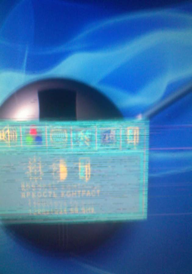

Ув. господа!
Монитор живой. Под некоторым углом видно что кристаллы рисуют картинку. В одном плече инвертора пробиты оба 2SC5707.
Прошу не пинать ногами (сынуля душит упс! ), в LCD мониторах не силен: - должно ли другое плечо при этом работать, т.е. они связаны меж собой и решится проблема только заменой транзисторов (под рукой таковых нет)? или ШИМ-у тоже кирдык...(TL1451ACN - Dual PVM Control)?
ЗЫ: Нашел на форуме мануал похожий на мой Бенк, но там схема кусками вырезана.

reanimaster, Меняй 2SC5707, и литы по питанию инвертора !
Не забудь проверить полевые транзисторы FU9024N

reanimaster, пропаять трансы, кондеры, заменить транзисторы: 2SC5707, FU9024N. Заменить пред. Транзисторы ставить РОДНЫЕ! Эта тема избитая. Не плохо бы поиском воспользоваться

Сообщение #5 от 18/11/2009 12:39 цитата
Dark Angel писал:
с этим всё понятно, на моём бенке FU9024N не наблюдаю, стоят
DLOPF
06
6KDFY432 (пр-во STM) маркировка непонятна
это аналогичный?
Dark Angel
Сообщения: 1673
Сообщение #6 от 18/11/2009 12:42 цитата
reanimaster, видимо аналог функциональный. Ставь FU9024N
