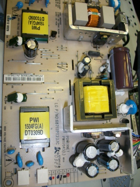

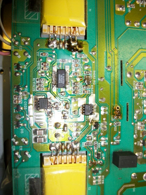

LG L1720B -подскажите аналоги транзисторов u2,u3 в инверторе
Транзисторы сгорели в хлам-название не прочитать
заменил u2,u3 на Irf 7319
oz960 - U1 тоже сдохла(входное сопротивление 20ом) - заменил.
не включаеться - перегрузка (щелкает блок питания)
С внешним инвертором лампы работают.(моник тоже все показывает-как надо)
Подскажите замену транзисторам.

sss-dis, отвратительное качество пайки, не вымыт флюс, под канифолью могут оказаться сопли. Нельзя паять всё одним маломощным паяльником, где не прогревает хорошо, надо использовать мощнее. Флюс поприличней и отмывать обязательно.
Какая проблема найти короткое, в мультиметре батарейка разрядилась?
Купи новую и по дорожке от выпрямительной диодной сборки, идущей на инвертор, проследи до первой перемычки. Выпаяй один конец перемычки. Прозвони диодную сборку. Короткое пропало?
