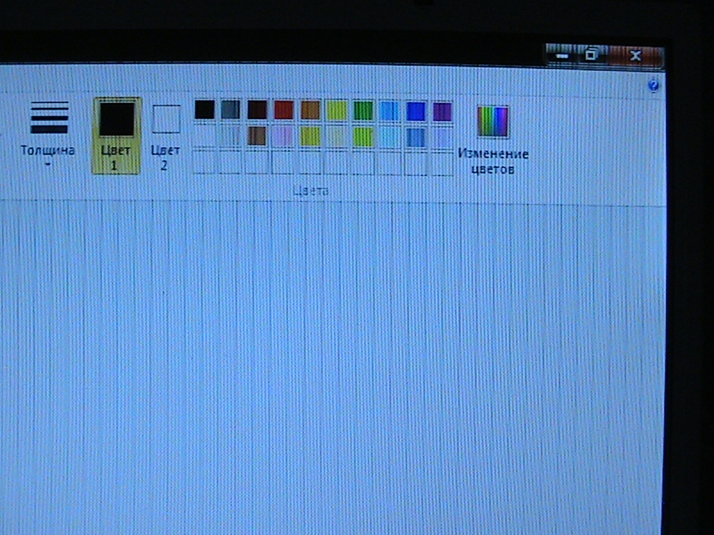

Всем привет!
Пишу вкратце-сгорел монитор benq fp93g .После долгих поисков нашел подобную схему БП от монитора Benq Q7C4 , да и от FP901 такая же -отличие нашел только в номиналах токоограничивающего резистора после шима на затвор полевика.БП. Все они собраны на микросхеме 1200ap40.Так как в магазине не было такой купил 1200ap100 -отличие только в частоте вых импульсов соотв 40кгц и 100кгц.Побродив по форумам на этом сайте узнал что народ менял 1200ap40 на 1200ap100 и все норм работало.У меня в БП сгорела шим микруха 1200AP40 электролит по питанию 100х450вольт, полевик 2sk3530 и несколько резисторов в обвязке шим контроллера и резистор 0.22ома в цепи полевика.Заменил шим на 1200ap100 полевик на IRF840-500v,8a,0.75ома (штатный 7а 800вольт сопр 1.9ома) .
Остальные номиналы согласно схемы .Повесил нагрузку на вых по 5 вольтам 1А и латором начал подвать напругу на вход БП.Блок запустился при напр 30 вольт переменки при это на вых 5 вольт напряж было 5 вольт как положено -далее начал латором прибавлять напругу на вход контролируя тестером.При напряжении где то около 190 вольт переменки как все долбануло шим разорвало резисторы сгорели и резистор 0.22 тоже соответсвенно.Несколько вопросов по теории раньше собирал блоки на un3842 там и принцип понятен и работают они прекрастно.А на этом шиме подают до 450 вольт на 8 ногу и через 1мом на 3 ногу.Теперь вопросы.Где почитать принцип работы особенно стабилизацию вых напряжения если частота фиксированная -из схемы видно что управление оптроном но может где есть поподробнее расписано .И 2 вопрос -В первичных и вторичных обмотках стоят последовательно дроссели которые видимо настроены на соотв частоту преобразования как критичен их номинал так как у меня между 3и 4 ногой шима был явный пробой .Какие соображения я думаю стоит оптрон еще заменить сразу .Фото прилагаю
после 190 вольт переменки на вход бп

Вобщем запустил я блок питания .Что запущу сомнений то не было просто что было -такое впервые.Поставил полевик 900вольт 6а -2sk2651 .Далее заменил транзисторы 3904 и 3906 в обычном корпусе (на плате стояли SMD) заменил заодно и оптрон сразу
Cгоревшие резисторы тоже поменял на 0.125 ватные .Так как изначально на плате отгорел электролит по питанию 100 на 450 вольт всю плату после замены деталей промыл чистым спиртом.Подал латором 30 вольт переменки на вход - на выходе нагрузка резистор 5ом 10 ватт полет нормальный есть напряжение 5 вольт и 25 вольт.Затем убрал латор включил последовательно 220 вольтам лампу на 60 ватт и воткнул в розетку вобшем все работает норм пока .Да и еще- шим заменил вместо 120ap40 поставил 1200p60 -смотрел даташит так и не понял отличие кроме частоты 100 и 60 кгц.Воткну в монитор потом отпишусь и сфоткаю заодно.
vspishkins
Сообщения: 24
Сообщение #17 от 19/02/2011 22:35 цитата
ну все заработало слава богу больше ничего не сгорело .Теперь нужно его погонять в работе..От себя добавлю -мне больше 3842 шимы все таки нравятся то ли привык к ним толи мне кажется что они надежнее.Тема закрыта!Всем спасибо за участие!!!
