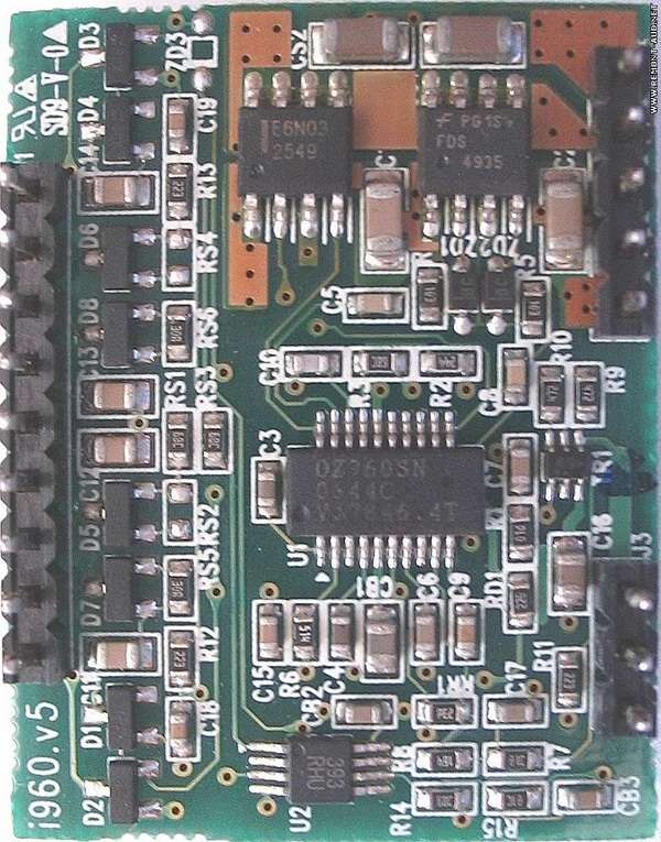

чем заменить элемент E6NO3 2549 в инвенторе BN44-00113a

Samsung920n шасси MJ19BS чем можно заменить полевую сборку E6No3 фото прилагаю

Сообщение #2 от 05/03/2011 21:51 цитата
IRF7313

Не за что . Нужно почаше пользоваться гуглем . Кстати даташит на E6NO3 не найдёшь , я в своё время долго искал замену .

Сергей Шмелев писал:
ЛеХко, если знать, что искать: NTMD6N03R2
