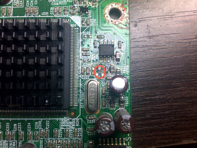

Ребята,помогите опознать сгоревший труп детали Q202 или это D202 возле кварца

Детектор напряжения, использующийся в качестве формирователя сигнала RESET. Можно применить KIA7042AT, маркируется 6P.

Это U202 - RESET SYGNAL GENERATOR - что-то вроде KIA7042 или EM6353. Cкалер (микросхема под радиатором): GM2321. Так как GM2321 (pin compatible 5221, 5321) имеет встроенный генератор сброса, обычно хватает просто конденсатора с вывода RESET (pin 178) на "землю".
