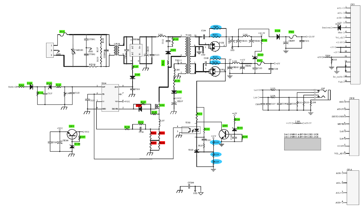

Приветствую всех улыбка Вот такая проблема, данный монитор стал мигать. Не всё время, а когда ему захочется голливудская улыбка , вот например может пару дней подряд работать нормально, а потом в один прекрасный момент появляется нехороший знак - полностью гаснет экран секунд на 5 и снова включается, вот после этого примерно через минуту уже начинает мигать с такой частотой - 3 секунды не горит / 0.25 секунды горит замешательство сначала подумал, что это подсветка, но потом заметил, что в то время, когда тухнет экран, изображение на нём меняется - картинка пропадает, а нижняя часть ЖК-экрана на 1/4 становится совсем чёрной, а верхние три четверти немного светлей.. Помогает выключение из розетки и ожидание пока разрядятся кондёры в блоке питания, но иногда и это не помогает вчера он мигал весь вечер
С чем это может быть связано? Блок питания проверял, работает нормально. Уже несколько лет занимаюсь ремонтом электроники, но в основном радио/аудио/компьютерной техники, мониторы приносят редко, поэтому и обратился сюда. Подумываю ещё может плату заменить (придётся заказывать), но не уверен, в ней ли дело.. вдруг матрица накрылась?

Вот ещё кое-что хочу рассказать: электроника этого монитора находится в основном на двух платах - БП+инвертор и плата обработки видеосигнала. Так вот эти две платы соединены одним "шлейфом" всего из 6 проводов: земля, +5V, +12V и ещё три провода идут на ту часть платы где инвертор ламп. Схему на эту плату пока не нашёл, поэтому для чего эти три провода, могу только предположить (видимо управление лампами).. Так вот, к этому 6-ти контактному разъёму я припаял 6 длинных цветных проводов и вывел их наружу так, чтобы во время работы монитора к ним можно было подключаться и проводить различные измерения.
Режима работы в моём случае два: нормальная работа и мигание. Привожу результаты измерений, может они помогут додуматься до чего.. (мерял относительно земли)
нормальная работа | мигание
1. питание +5,03 V | +4,8.. +4,9 V
2. питание +12,31 V | +14... +15 V
3. синий +4,99 V | +0..1 V (большую часть времени близко к нулю, во время вспышек экрана скачок приблизительно до 1 вольта)
4. серый +4,37 V | +2,3...4,1V (тоже скачками немного меняется)
5. белый +2,39 V | +0,02...0,09V (также меняется скачками)
Ardarik

Ещё вопрос, если это сгорела одна из нижних ламп, то почему отрубается питание остальных трёх ламп и весь экран становится тёмным?
Вкратце объясню, но если представить работу инвертора или блока питания, то сразу станет всё понятно.
Инвертор преобразовывает постоянное напряжения в переменное напряжение для питания флуоресцентных ламп с холодным катодом. Это напряжение должно быть стабильным, чтобы в процессе работы не менялась яркость. Стабилизация осуществляется за счет напряжения обратной связи с "холодных" концов всех ламп. Представь себе, перестала гореть одна или две лампы, изменится напряжение обратной связи, система начнет увеличивать Выходные напряжения до тех пор пока напряжение обратной связи не достигнет требуемой величины. Будут увеличиваться выходные напряжения инвертора. При достижении определенных значений может произойти прострел, что приведет к выходу из строя инвертора и монитора в целом. Для предотвращения этого существует защита от перенапряжения.
Более детально можно и нужно ознакомиться здесь http://monitor.espec.ws/section33/topic123943.html

Решил рассказать чем дело закончилось) похоже лампы действительно уже перегорели и я так замучил инвертор экспериментами, что в конце концов он фейерично сгорел голливудская улыбка
В итоге было принято решение переделать подсветку на светодиоды от экранов мобильников.
Сначала разобрался что это за три провода о которых я говорил 24/03/2011в 08:30.
Один оказался управлением включением: отсутствие сигнала (ноль вольт, но не замкнуто на землю) соответствовло выключенной подсветке, а включение происходило при появлении на этом контакте +5 вольт.
Второй провод оказался управлением яркостью, здесь тоже всё просто: при изменении яркости в меню монитора напряжение на этом контакте изменяется от 0 до +5 вольт.
На третьем контакте постоянно было 2,39 вольт и программно ниоткуда изменить это значение не получалось, но если принудительно понизить/повысить это напряжение, то чуть изменялась яркость ламп (это измерял, когда ещё лампы работали).
В итоге спаял две линейки по 40 светодиодов в каждой (4 группы по 10 шт) и придумал хитрую схему управления. Со шлейфа взял только сигнал включения/выключения и выход управления яркостью. На плате БП и инветрора снёс все ненужные детали и там разместил свою плату голливудская улыбка В результате монитор работает как новый, только яркость тепеть можно менять в более широком диапазоне классно! и затрат всего ничего.
