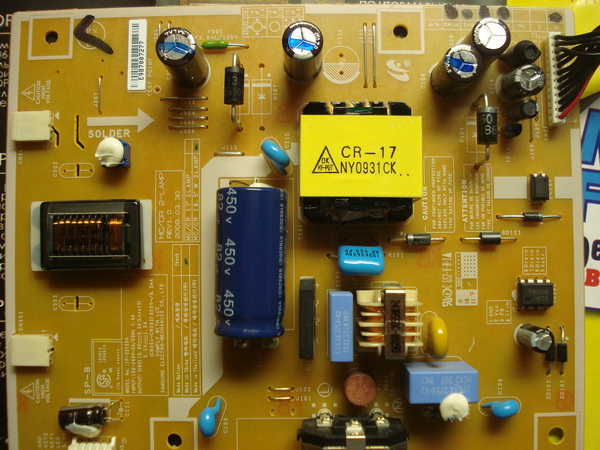

Доброго времени суток ребята,вообщем ситуация такая, сгорел транс на выходе, заменил похожим но во вторичной обмотке есть некая разница в сопративлении...на родном оно состовляет 543ом а на заменёном 776ом может ли эта разница проявляться в потухании подвестки через 1 сек. Снял транс с монитора RoverScan фото прилогаю.
Если у кого есть карта напряжений поделитесь пожалуйста...буду очень благодарен..
пробывал подкидывал другие лампы..дефект остался тот же

DARK_GSM, буквально на второй страничке тема http://monitor.espec.ws/section33/topic162813.html Прочти сообщение gavs. Померяй в обоих трасформаторах индуктивности обмоток, посчитай коэффициент трансформации и сравни.

вообщем не помогло...поставил родной транс..проблема таже осталась...Ребят мож кто сталкивался...блин я вест инвертор проверил уже ...кз ни где нет...почему уходит зараза в аут не понимаю...

сажу то счистил под трансом, или это на фото флюсом так облито? улыбка

это флюс:-)...подскажите а вылетевший транс не мог за собою ни чего утянуть????

ну уж этот вопрос не нам надо задавать, а тестеру
флюс нужно смыть

понял..смою..блин лампочка не тухнет как раньше..горит зелёным постоянно..раньше оранжевым моргала...щас померял..напруга с 5в падает до 1,8..этоже ненормально?

/.щас померял..напруга с 5в падает до 1,8../
Исчите проблему на майне...Да, литы как поживають в БП? И что на шине питания инвертора при 1,8В на пятивольтовой?
ДОБАВЛЕНО 16/06/2011 22:39
Что на БП на ХХ? При отключеной майнке?

воообщем нашёл инвертор, трабла таже...буду искать на майне.

Схемотехника инвертора схожа с Benq, возраст монитора предполагает подкид ламп.
Пайки, емкости..пробой проводов.
Если питание ОК.
