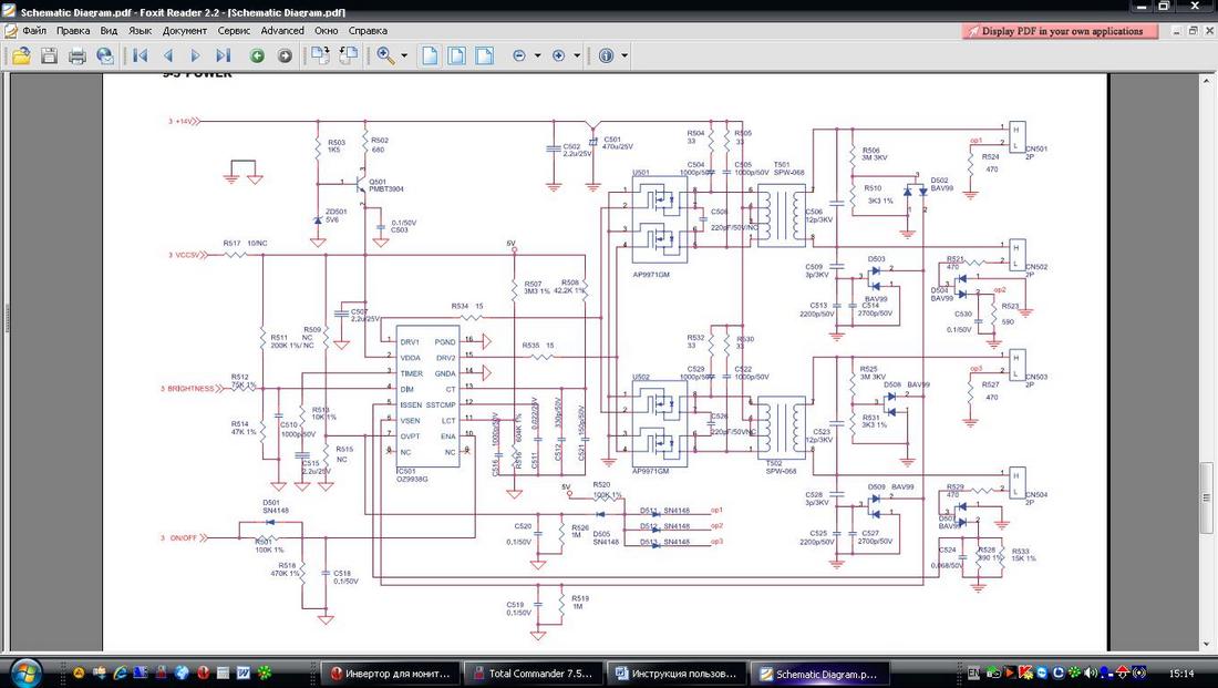

Блок питания с инвертором- DAC-19M005 AF,+BIT3713+2 Ключа40T03GP
транс инвертора-2874005300
проц TSUM17AK-LF-1
При включении загорается индикатор зелёным цветом,подсветки нет.потом цвет становится оранжвым.обнаружил 2 вздутых кондёра C204,CE101.220/16.Заменил-нет результата.потом обнаружил битый F200.проверил Q206 -205 40T03GP-целые.затем нашёл неисправный Q204 MMBT4401.этого нет.заменил на MMBT3904.сигналы с 8-9 выводов
BIT3713 присутствуют и доходят до ключей.питание как на схеме.теперь при включении моргает индикатор зелёным цветом.когда гаснет видна слабая вспышка ламп.попробывал поставить IRF1010E,тогда индикатор загорается и через пару секунд БП уходит в защиту.
Сопртивление транса инвертора -первичная 1Ом,2 вторичных-737Ом.
Что не так? |
shel
Сообщения: 484
заменил Q204 на новый MMBT4401 и заодно Q201 2N7002 на новый-подсветка появилась. |

Привет всем, у меня подобная проблема уже 3 день не могу побороть. Принесли монитор ViewSonic VA1916w БП и инвертор на одном шасси и оно називаеться dac-19m005 ну вот первим делом проверил что с ним оказалось били вздутие емкостя естествено я их заменил прозвонил ВСЕ!!! подчестую транзистори в инверторе нерабочих не найдено все как положено звонятся их випаяевал и проверял(проверял поже после подачи питания и дефект не устранлса). бил пробит Ф200 поставил пока предохранитель на 2 ампера думал должно заработать, включаю в итоге ничого не происходит горит зеленая лампочка подсветки нет при свечением фанариком можно увидить картинку если подключить монитор к компу, дальше земерял питание ШИМ 5 в при активном состояние дале я не стал утруждатся и нагло подавал логический 1 в вход активации инвертора осцилографом щупаол мс bit3713 нашол только триугольник на виводе 4 и дальше тестером смотрел напряжения на виводе 5 (таймер) при подаче питания кондер заряжаеться больше 2.5 в на вивидах 8 и 9 первоначальних импульсов не обнаружено и тут я подумал згорела мс заменил изменений так и нету дальше пошол мучать даташит все переходние процеси присудвуют а запуска инвертора так и нету заменил 3 мс отключил резистори с виводов 8 и 9 чтоби пронаблюдать какоето движение и в итоге 0 уже не знаю что делать ищо немного помучаю и поставлю другой инвертор но интерес всотаки остался. подскажите пожалуста какие варианти ещё возможни. |
TE
Сообщения: 10199
bogdan91, для того чтобы появились импульсы на выходах, необходимо наличие питающего напряжения на 10 выводе и сигнала включения на 6 выводе, а Вы даже не сообщаете приходит ли напряжение питания на инвертор.
