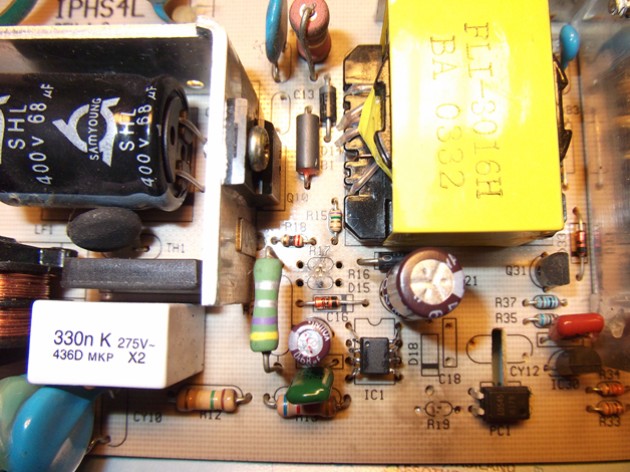

Belinea 101751
БП : IC1- ICE2AS01, Q10- P4NA60FI.
Инвер.: U1- OZ960S., U13,U14- 4562.
Сгорели резисторы в БП - R16, R17, R18, R19.
Подскажите номиналы.

Всё нашёл R16-200Om,R17-8,2Om,R18-2,2kOm,R19-10Om.
