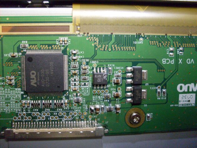

У меня проблемс матрица M170EG01 VD XPCB Бп и и контроллер работают на другой матрице,а на этой белый экран,на самой плате матрицы был дохлый предох FB1,заманил все также причем белый фон марцает в начале,потому как должна быть надпись кабель селект,но изображения нет.Стоит 8ми ножка после двух стабилизаторов L32 ниже 7091w толи 7Q91w на ней было что то белое как краска думал взорвана,но стер и вроди бы все чисто без трещин и повреждений просьба помогите что можно сделать и что за микруха,ремонтом LCD занялся не давно опыта немного,ПААМААГИТЕ кто чем может!

Как-то коряво тема оформлена.Похоже у тебя стоит DC-преобразователь типа MAX1518ETJ ,на фото плохо видно,наверняка он дохлый.Обрати внимание на его температуру.

DC преобразователь это L32 про что я и писал 8ми ногий шим?на фото он стоит рядом со стабилизаторами 9117 2шт но он не греется ну по крайней мере на ощупь.

Bah1, НА LСD панели схем нет как класса. По приведённой Вами фотографии что-либо понять почти невозможно. M170EG01 выпускалась в нескольких модификациях, 8-ми ногих ШИМ, применяемых в LCD панелях также выпускается достаточно много. Так что выложите снятый в макро-режиме участок платы, на котором разведён DC-DC конвертор так чтобы были достаточно чётко заметны окружающие компоненты и печатные дорожки. Иначе приходится гадать на кофейной гуще.

Проверьте не выпаивая керамические конденсаторы на пробой, все.

фото
ДОБАВЛЕНО 01/11/2011 14:48
фото2

Исходя из чего решил, что это ШИМ? Преобразователь находится дальше вправо где дроссель, на котором написано как будто 3R3, плохо видно. Работу этого преобразователя и надо проверить.

Bah1, это фотка такая или микра U5 в углу взорванная???

U5 - банальная 24L32 - в ней хранятся настроечные параметры. U1 и U2 обычные линейные стабилизаторы на 1.8V и 3.3V. DC-DC судя по всему на MAX8795: http://datasheets.maxim-ic.com/en/ds/MAX8795A.pdf
Так что, как уже советовали, проверяете блокировочные конденсаторы а также диоды по выходам DC-DC конвертора.
