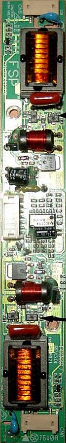

Монитор Samsung 2043NWX мигает синим и никаких реакций на подключение или откл от ПК.
День первый: улыбка
Два вздутых конденсатора на линии 5в.
питание 17.3V; 5.22V; 3.31V; 1.81V
мигает синим. при подаче 5V на контакт ON кратковременное свечение подсветки.
День второй:
Замена конденсаторов на питании(всех).
питание 14.98V; 5.22V; 3.31; 1.81V
При нажатии на ON 1.81v - 0v.(key2)
При отключенной плате форматора(питание 14.3v;5.22v;) и замыкании контактов +5.22V и ON подсветка светит.
Предохранители в норме.
Подробности о процессоре памяти матрицы мониторе в архиве в виде фотографий.(если так совсем нельзя перепишу).
Что можно ещё проверить? Как исправить?
Если нужно прошивать прошу ссылку на подробное описание процесса и прошивку(не делал, но хочется).
И последний вопрос улыбка : купил два конденсатора 1000мф 16в(на 5в), перепаял, когда плату форматора отключил и подал эти 5в на ОН экран начал мерцать. С одним из конденсаторов(второй впаял вздутый) без мерцаний. Когда просто один "новый" медленно мерцает. Что это? осциллографа нет недовольство, огорчение

Для замены прошивки рано, надо начать все-таки с ремонта инвертора. При подаче сигнала включения лампы должны гореть. На чем собран инвертор?

При отключенной плате форматора подсветка загорается. Собран на конд 470мф\25в(заменил), предохранитель(проверил), STU407D /\ 76M61(если я правильно понял улыбка )
Подключаю обратно форматор подсветка мигает в такт с диодом.

Трудно понять из того что написано. Со вздутым конденсатором работает, без вздутого мерцает. Писать надо однозначно - заменил конденсаторы, напряжения такие-то, при подаче сигнала включения инвертора лампы горят или не горят и т.д Незачем впаивать назад дутые конденсаторы и писать что происходит, их не должно быть.
Проще всего для перепрошивки использовать программатор. Феном отпаять микросхему, вставить в программатор и заменить прошивку, которую надо найти.

Заменил конденсаторы напряжения: (только что померял) 14.4в; 5.22в; 3,3в; 1.81в
При подаче сигнала включения инвертора, при отключенной плате форматора, лампы загораются. Подключаю обратно форматор лампы мигают в такт с диодом.
