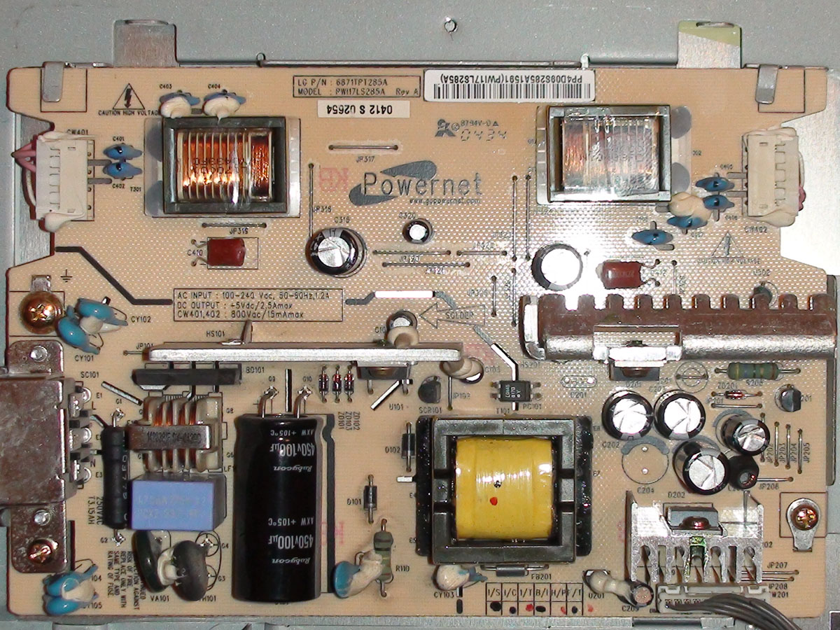

при включении мигает картинка заставки, при вскрытии выявлена микросхема простреленая, к сожелению непогу прочитать маркировку (их две рядом), сервис мануала я ненашол, но нашол на L1718S, судя по нему єто мосфет в части инвертора, инвертор на oz960gn, какими посоветуете заменить, или кто знает точное их название. |

Они что обе выстрелили? Как это Цитата: | к сожелению непогу прочитать маркировку | чёй та?
Ватка, спиртик и очистить корпус микросхемы. Глядишь под грязью и надпись появится.
Вот типикал с datasheet:
У меня вот какой вопрос: вы чё там все дети малые? Вас не учили поиском пользоваться? |
stenkodv
Уже определил fds8958a, теперь буду искать аналог, ибо нету такой в ближайшем магазине. может что посоветуете? |

Аналогов тьма, например IRF7319 из распространенных |

Сдохнет чуть погодя. Она ж 20в. Или тебе всё равно?
Сказали же IRF7319 ставь! Так нет - надо какую-то муть найти и всунуть. |

Поставил fds8958a (нашол оригинал) монитор завёлся нормально, собрал подключил к ноуту и не успел он загрузится моник опять начал мигать, бракованная fds8958a или надо искать ещё что? |

Появление импульсов на выходах ШИМ прежде надо было посмотреть. |

stenkodv, сборки менять желательно парой...а то недоподохшая сборка, которая на внешний вид и "вроде как" нормальный прозвон доподохнет и утянет за собой новую. |
