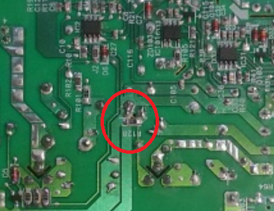

Принесли такой монитор. Разобрал не работает бп.
Заменил сборку шотки и все tl-ки заработал монитор но нет +12V и не работает подсветка.
Там два инвертора с одного выходят два напряжения +5(на мать) и +16.8(на инвертор - не мало ли??) они все есть.
А вот второй инвертор не работает, все эл-литы заменил на новые, шим на SG5842JASZ
не знаю куда дальше копать...

Схема сама по себе абсурдна, сделай лучше фотогафии этого преобразователя и выложи на обменнике, по ним быстрее можно понять что к чему.
ZUA - KN4401S
12W как обозначен на плате?

Фото сделаю завтра, плата на работе, и как обозначен 12W тоже завтра утром узнаю.
12W вероятно рабочий т.к. когда я подаю +5 на POW ON он открывается и на оптопаре (IC171) появляется напряжение.

Фото платы №1
Фото платы №2
на плате 12w обозначен как Q17

Я речь веду о TL431, стоящего в цепи обратной связи стабилизации выходного напряжения преобразователя, а Вы, нарисовав непонятно какую схему, пытаетесь сделать из неё какие-то выводы. Объясните, что за схема появилась на PNP транзисторе 2N4403 и шунте TL431?
Выходное напряжение 12В поступает на коллектор транзистора, с эмиттера через резистор получется уже 16,8. Или наоборот, поступает 16,8? Тогда зачем оно должно подаваться через транзистор на выход блока, вырабатывающего 12В?
Появлюсь через несколько часов, а пока померяйте и скажите какое напряжение на коричневом конденсаторе, стоящем сразу за трансформатором возле разъёма в углу платы?

На нем "0" он и который правее и есть кондеры на выходе 12 Вольтового преобразователя
ДОБАВЛЕНО 08/06/2012 13:05
о TL431, стоящего в цепи обратной связи стабилизации выходного напряжения преобразователя - нам на управляющем тоже "0",
а рядом есть еще одна тл-ка + 2н4403
