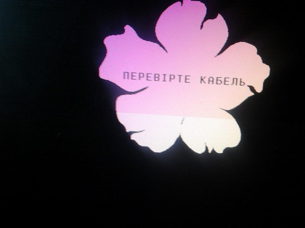

Монитор поступил в ремонт с мурашками по матрице. Был заменен сетевой кондер в блоке питания. Но дефект остался с цветовой гаммой, то бишь искажение цветности, как будто черный цвет перемешался с зеленым, все напряжения в норме (5, 22, 3.3). С рабочего аппарата этой же модели только с разрешением экрана 22 дюйма на пробу подкинул прошивку, цвет восстановился, но изображение растянутое, разрешение не подстраивается. Качнул прошивку, но через программатор(ТРИТОН) не шьется, не считывает контрольную сумму. Может есть в этой модели какой-нибудь блок цветности или же пробовать прошить, если второе, то как это сделать? Заранее благодарен.

Не включается баланс белого. При попытке стабилизировать картинку заметил, что на долю секунды цвет приходит в норму, но автоматически скидывается настройка. Теперь вместо белого меню оно у меня отдает розовым,гамма не настраивается, появляется сепия и уходит только после выкл/вкл. Прошика есть, но на эту микруху не пишется, может проблема с самой микрухой и на чистую новую залить прошивку?
- прошивка
Панаёт
Сообщения: 219
Сообщение #17 от 06/08/2012 15:12 цитата
Проблема решилась после прошивки аппарата. Купил новую микруху, залил и все пошло! всем помогавшим и сочувствующим спасибо! тему закрываю! браво!
