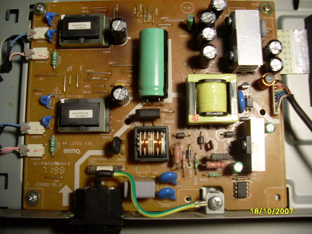

Вынес мне весь мозг/Панель не рассматриваем так -как он рабочий,Инвертер тоже рабочий,принудительно запускал.
ИБП шасси(4Н,L2E02.A35) +5в+12В+3,3в в норме,помехи ~~20мВ.

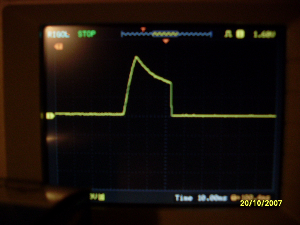

Как осуществлен RESET,я вызвонил ресер приходит с RTD2023L Pin46 через 100 ом на 3Pin MTV.Это тока цепь прозвонил,как я понял,при переводе ДР в РР тот самый RTD должен подать на пару сек ~3в для ресета MTV так ли?.Что ещё забыл,Прошивка не причём,сразу говарю.До мня копал кто-то хз.Возможно порт MTV Pin25 повредили.
Какие будут мысли. голливудская улыбкаКварц попробовать подставить,но репу чешу нах,если генерирует).Все таки ресет мня накаливает,выше писал та там тока примерно 11мВ,как не странно.

БП+Инвер
 Размер файла:  468.28 КБ
 Просмотрено:  258 раз(а)

Сигнал RESET высокого уровня, появляется кратковреммено во время появления 3,3В, смотреть осциллографом. 25 вывод действительно выход сигнала включения инвертора? Как звонится в обоих направлениях при переключателе прибора на "диод"?

Ещё разок Reset гляну,
Reset есть.
Reset -3в
 Размер файла:  477.64 КБ
 Просмотрено:  235 раз(а)
