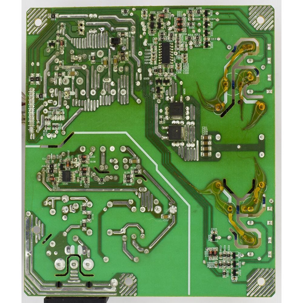

Подробное фото холодной стороны блока питания можно?
dobic
Сообщения: 20
Сообщение #3 от 17/01/2013 08:45 цитата
Да конечно
 Размер файла:  302.88 КБ
 Просмотрено:  351 раз(а)
dobic
Сообщения: 20
Сообщение #4 от 17/01/2013 09:42 цитата
Обнаружил. что без нагрузки 5 вольт ровные появляются, похоже , что-то с платой процессора. При отключенном разъёме матрицы загорается подсветка и монитор работает. Неисправность процессора TSU16AK-LF или платы скалера ремонт считаю не целесообразным.

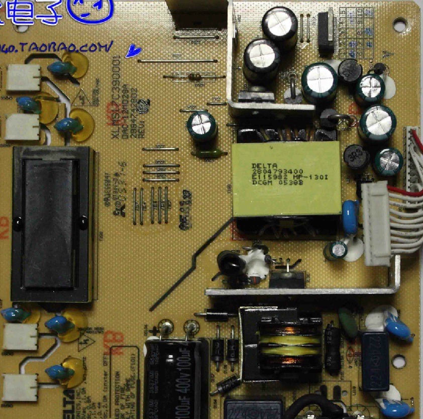

Сообщение #7 от 15/03/2016 14:13 цитата
Фото 1
ДОБАВЛЕНО 15/03/2016 14:23
Фото 2
XLMS17C390001 DAC-12M029A
