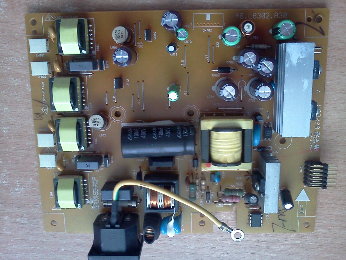

Проблема в том, что он не включается, нет изображения на мониторе. Лампочка питания как положено при отсутствии сигнала горит оранжевым и присутствует высокочастотный писк, при подаче сигнала на монитор она горит синим, писк утихает, но изображения нет... На блоке питания все конденсаторы целые... Помогите начинающему радиолюбителю)))

Проверь транзисторы Q808,Q809,Q815,Q816. Один или два из них будут пробиты.

А начинающему напряжения можно не измерять? Осциллографом посмотрите форму выходного напряжения на вторичной обмотке, потом пульсации по выходным напряжениям БП.
