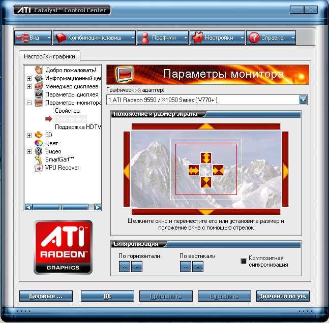

Всем привет. Когда я подключаю кабель к D-Sub тогда разрешение экрана (1650*1050) , без черной рамки на мониторе.Я захотел поменять кабель на HDMI и когда я его подключаю , то у меня картинка не на весь экран идет(черная рамка), и частота обновление 30гц становится. Вообщем кто знает как сделать с кабелем HDMI картинку на весь экран и без мерцания на данном мониторе Benq FP222W H senseye+photo ?

Установи фирменные драйверы ATI. Там должна быть утилита Catalyst Control Center, вот в ней ты и найдешь все необходимые настройки. Железо не при чём
ДОБАВЛЕНО 23 Март 2013, 11:58
Catalyst Control Center > Параметры монитора > Подстройки. С помощью ползунков изображение растянешь до нужных пределов.
