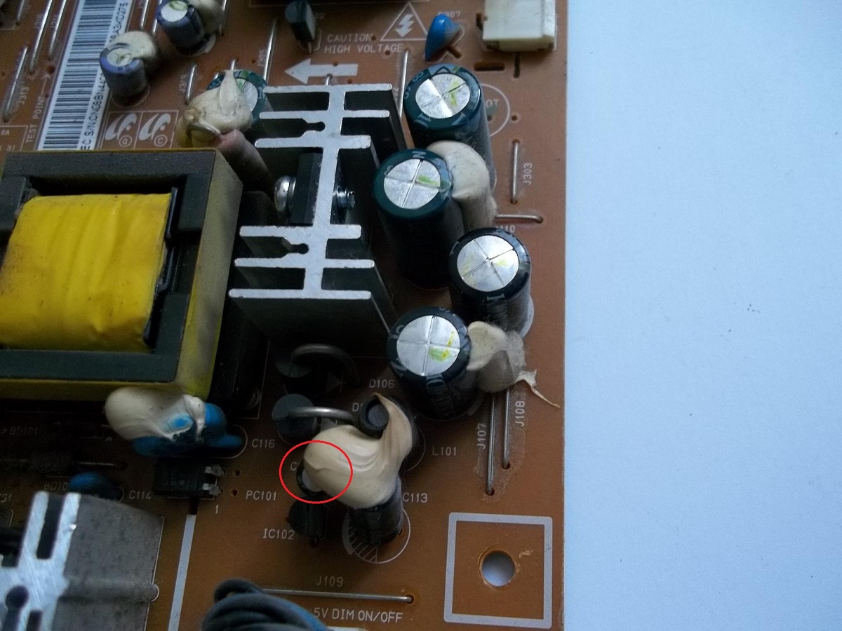

Samsung 710n конденсатора на месте нет.схему не могу найти. подскажите пжлст емкость и вольтаж конденсатора С108

С108 10мкФ 50В. С109, С110 заменить, а лучше все электролиты.

это вы читать не умеете. конденсатора на плате нет. а фото из интернета. а ТЕ спасибо за помощь
