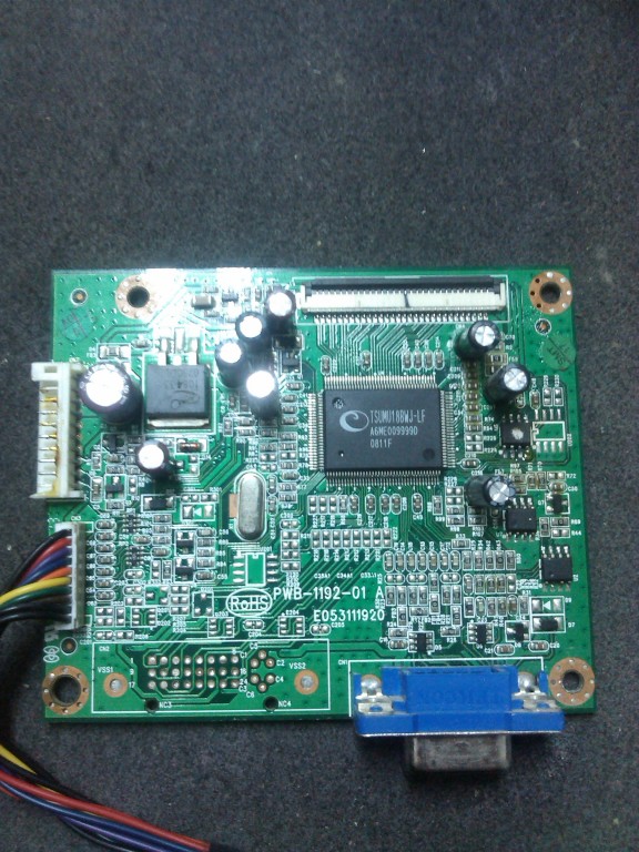

инвертор: AIP-0108 Rev:02
ШИМ инвертора: OZ960ZN
транзисторы: P2103NVG
Инвертор как на фотке такой же:
После включения монитора подсветка загорается на секунду и гаснет. Электролиты во вторичке БП не вздутые, фиг знает нормальные или нет, заменить пока нечем.
На ШИМе OZ960ZN на 5 выводе 5,17В, на 3 выводе 5,16В, на 14 выводе 3,1В. Без подключенных ламп около 15В вроде с блока питания.
Из измерительных только мультиметр.
Вообщем после дросселя на один канал куда подключаются лампы, припаял вместо них резистор на 2кОм. Итого с одной лампой на другом канале и двумя резисторами на первом канале, лампа зажигается и вполне себе горит... Так опробовал обе лампы - обе таким образом работают. Поменял местами резисторы и поставил на другой канал, все также, лампы загораются. Сам лампы по себе без особых деффектов, есть небольшие потемнения по краям, фиг знает влияют ли...
Что делать? как заставить работать обе лампы?

UrbanBishop, Трансформатор однако... улыбка

Ну тестер есть?Измерь сопротивления вторичек,только точно и увидишь...

полетел один или оба транса. проверь сопротивления на трансах инвертора, они должны быть идентичными, если отличаются - менять (лучше сразу меняй пару, а не поплечно)

UrbanBishop, из каких соображений выбран экивалент лампы в 2 кОм? Какое напряжение требуется для ламп?

Сопротивление по 1.1кОм на обоих. Кондеров нет пока.

Дак вот нет ламп то нормальных чтобы проверить. Тоже кажется что проблему решит замена ламп на нормальные.
TE писал:
А вот даже не стал заморачиваться и поставил на глазок... 700В на лампах где то.

==А вот даже не стал заморачиваться и поставил на глазок... 700В на лампах где то.[/quote]==
А стоило заморочиться-то! подмигивание
Добавь к своим 2 кОм пару ноликов и раздели это пополам, получишь более приемлемое. улыбка

Если не заморачиваться, то какие выводы можно сделать после такой диагностики? Если бы после такого экивалента напряжение оставалось бы таким, то резистору пришлось бы рассевиать порядка четверти киловатта.
