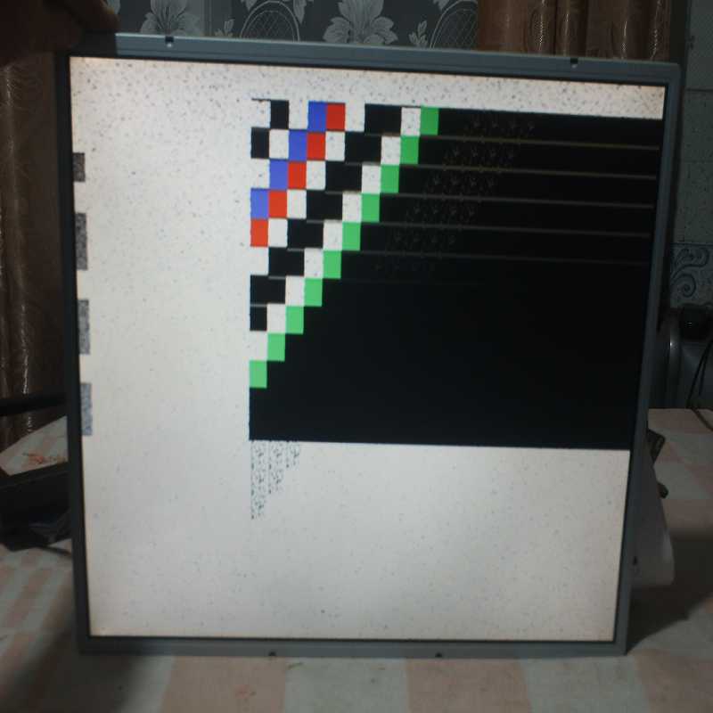

lg fletron m1917-bz шаси cl-81 квадраты на изображении
  Список форумов » TFT-мониторы
чапаев
Сообщения: 20
Сообщение #1 от 11/12/2013 20:06 цитата
LG fletron v1917 bz шасси СL-81 состав-scaler TDA15521 audio TPA35005.Питание 15 12 8 5 3.3 1.8 в норме без пульсаций. OSD есть.В режиме TV шумы , изображения нет.на фоне шумов эти квадратики.Со входов avi s-video rgb\dtv видео сигнал не проходит ,звук есть. TDA15521 за минуту раскаляется до 90 градусов.Может у кого был такой случай ?
