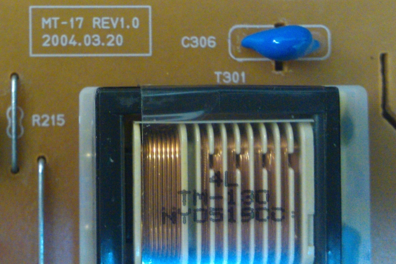

Электролиты целые все визуально в итоге сняты были и перепроверены - ESR и емкость все в порядке, диоды и все что легко относительно проверить (диоды/резисторы/оптопара/431TL/пленочники) тоже подозрений никаких не вызывает... Трансформаторы на подсветку только сопротивление проверил разница неверное в 0,05кОм всего |

И смотрел теперь - не тухнет подсветка т.е. она продолжает работать, моргает только картинка, да и изменений никаких нет в моменты моргания даже если я измерил не верно |
