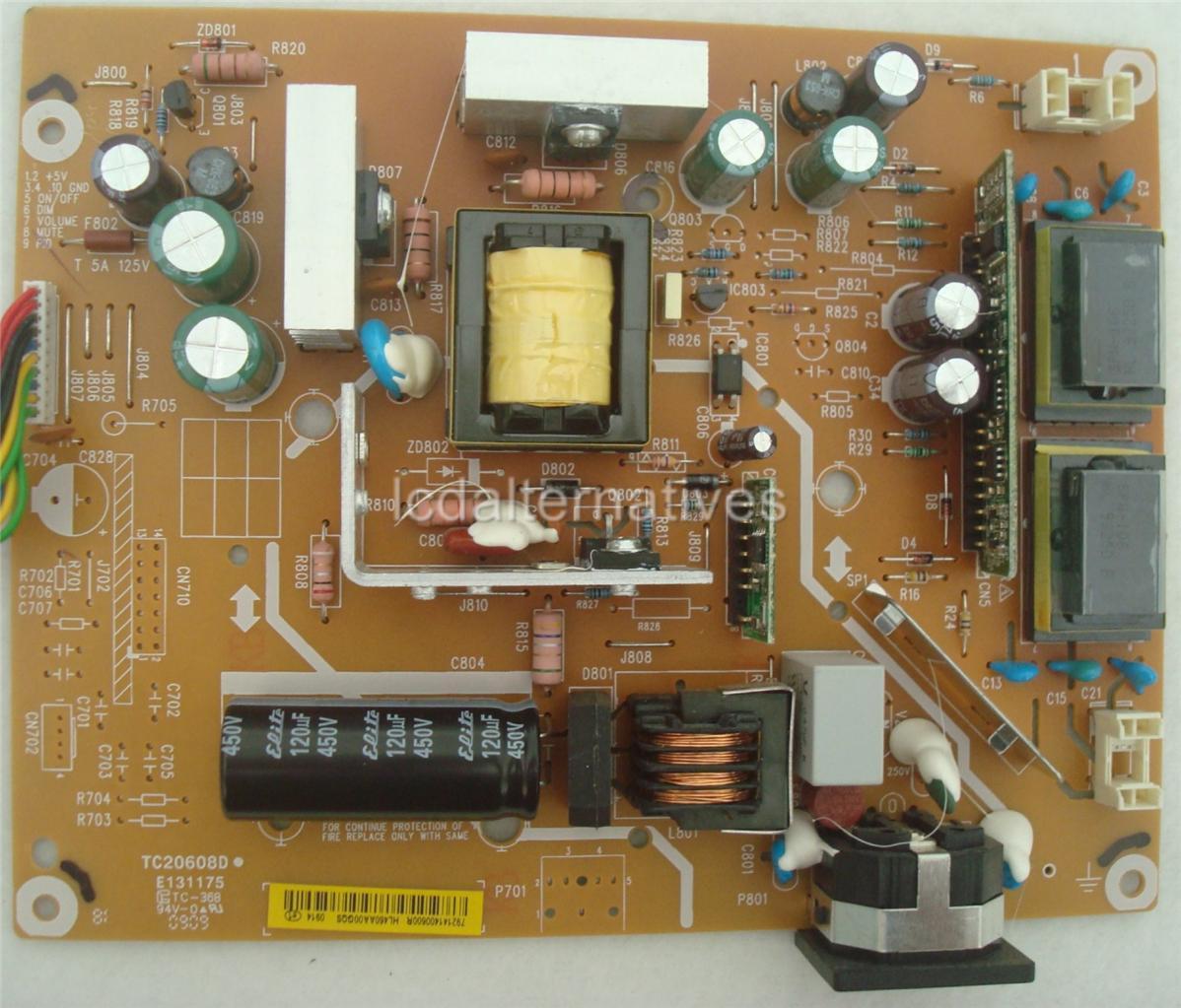

Всем привет. Acer V173B
БП AV222 VP-949 Шим QZ9938GN Ключи 9926GH
Уходит в защиту, выключает лампы. Лампы проверил на другом монике, рабочие.Транс и кондеры в порядке. Напряжение присутствуют +5 и +18в. Проверил керамику. Стоит второй монитор с аналогичной проблемой. Может кто сталкивался с таким ?

Кто уходит в защиту,БП или инвертер?Запусти принудительно,может сигнал ON-Off,BL-ON пропадают,определись.Трансформатор как проверили,добротность.ОС по лампам проверь,конденсаторы высоковольтные.

Sacha29, уходит в защиту инвертор.
Если отключить защиту то монитор работает, без мерцания. Лампы горят ярко по всей длине.

не подскажите, есть монитор еще ACER V173 БП AV222 VP-949 Rev:1 2008/03/06 Шим QZ9938GN гаснет подсветка через 2 сек, если фонариком посветить изображение есть ! лампы все 4 рабочие, электролитов вздутых нет ( на всякий случай выпаял проверил esr и емкость в норме), отключил защиту у ШИМ - без защиты работает, в чем может быть причина такого поведения ?
