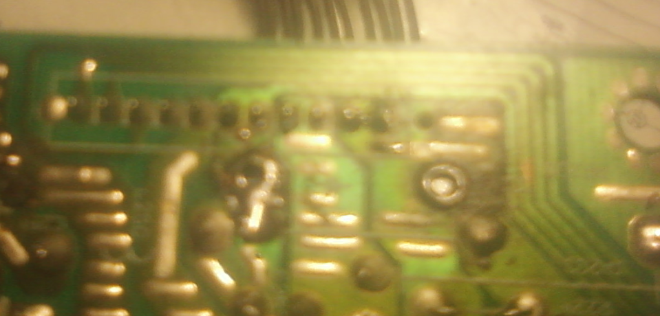

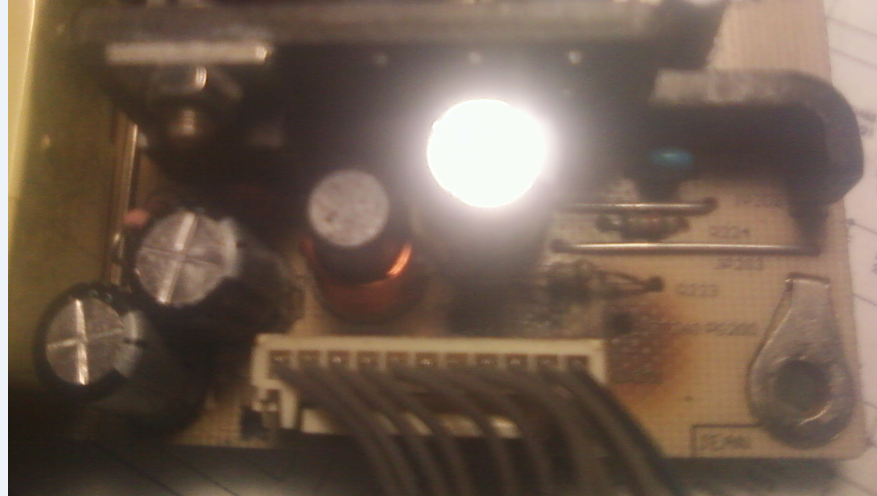

Состав , БП TOP246YN-ключ и шим , TL431, P617( плата инвертора запаяна) майн L133ST , MST51510SA-LF , телик VCT49XYF -проц , MST9883C-LF тюнер-6700VS0003A, вот ссылка на фото http://remont-aud.net/forum/23-27556-1, пришел с диагнозом включается и тухнет, вскрыл обнаружил дохлые емкостя как в майне так и в БП и телике, заменил и также пробой диода в БП zd260(P6KE100A)-темная плата и разьем (разьемCW201) дале проверил копьютерным БП отдельно аппарат, подал 5 в и 12в отдельно, моник зароботал( инвертор ставил отдельно) затем проверил ток по 5в-1,27ампер, по15в 120 милиампер, затем гонял родной блок питания с отключонным инвертором (так и с впаянным, лампы подключал отдельно)нагрузив лампочками 12в 21 ват по 5в( 2 лампы паралельно, мощностью 21 ватт каждая) ток был 1,43ампера по 15в ток 570милиампер( лампа 12в 10ватт), на майне (моника) напряжения 1,8в , 2,5в, 3,3в 5в, присутсвуют,с питателя 5 и 15в есть, но!!! при подключении его к дэвайсу, у меня гуляет напруга 5в, от 4,3в до 5в, а напруга по 15 подымается до 29в, и опускается до 13в, дэвайс при этом, пытается запустится (синий светодиод постепенно загорается и тухнет, инвертор запускаеться и на секунду есть засветка ламп) Диод(ZD260) в БП не ставил, Данный диод включон между 5в(анод) и 15в(катод) какова его роль? если это защитный !! то почему не на корпус? и может это влиять на такое поведение БП?вот шит на диод http://kosmodrom.com.ua/el.php?name=P6KE100A, что я упускаю( уже мозгом потек) схему БП найти мне не удалось, в мануале к аппарату он отсутствует, шит на микробу питателя нечего не дал в плане диода между 5 и 15в
ДОБАВЛЕНО 02/04/2014 15:15
я не шучу, диод в БП установлен между 5в(анод) и 15в (катод) проверил несколько раз, заменить его нечем, разве чтоR2K но не уверен в замене

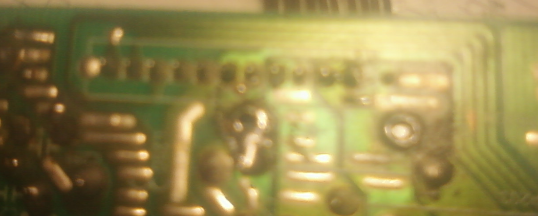

Дай фото крупным планом ДВУХ СТРОРОН ПП
mileshca
Сообщения: 2513
mileshca
Сообщение #8 от 02/04/2014 16:13 цитата
KRAB, за качество сори, снимал телефоном, фотик убит, разьемы считать с лева, 6 и 7-5в(анод диода) 10 и 11вывод-15в (катод) сори за кчество по ногам ,1- сurent-ctrl , 2-DIM 3-INVERTOR-ON , 4- NC 5-земля 6 и 7выв -5В 8и 9выв -земля 10и 11 вывод 15в , если надо могу подьехать с БП
