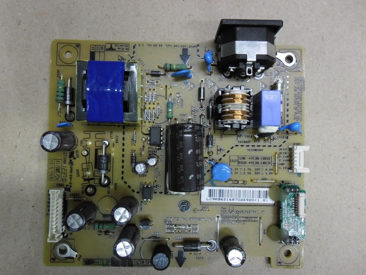

Монитор LENOVO LT2323zwC
Состав-
Матрас LG LM230wf3 (SL) (E1)
БП контроллер- LD7751(NCP1200 по ногам) 2шт. В2303 -ключ. (2 шт.). Там два блока питания один на 5в. Второй на 5в. и питание инвертора. Оба работают исправно 5.13в. и 5.18в. Пульсации и просадки осутсутвуют. Чисто.
МВ состав -
Проц. STDP7028 AE-9R147c27
MT5TU32m1606 - 2шт. ОЗУ.
24с16 - основная ЕЕПРОМ
24с02 - 2 шт по входах.
25L1606 SPI flash
APW7523-ШИМ драйвера соответственно 1.2 и 3.3в.без пульсиций.(2шт.)
LD1117 1.2 и 1.8в. напруги чистенькие все супер
При включении в сеть даный апарат молчит как рыба об лед - светодиоды не светятся , кнопок не слушается.
В тоже время при включении наблюдается обмен на 24с16 в течении прибпизительне секунды.Обнуление ее ни к чему не привело.
На выводах MT5TU32m обмена тоже нет.
На выводах 25L1606 SPI flash наблюдатся какоето кратковременное движение(0.1- 0.5с.) но явно не загрузка/
Мое мнение - слетела прошивка SPI flash.
Поделитесь прошивочкой!
