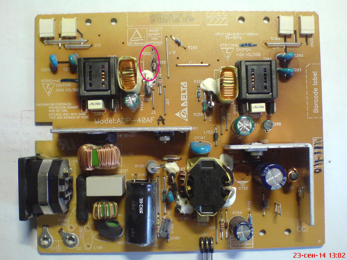

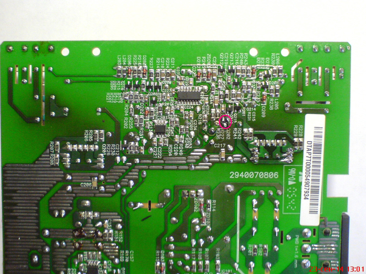

ViewSonic VE710b
Модель: VLCDS 27998-4W
На фото, верху неизвестен номинал R252, снизу Q202 sot23
В другом плече инвертора в таком же месте стоит Q201 на нём маркировка A6VZD - названия и даташита не нашёл.
И чем можно заменить транзисторы С5706?

R252 12ом
Q202 IRLML2402
2SC5706 можно заменить на 2SC5707
