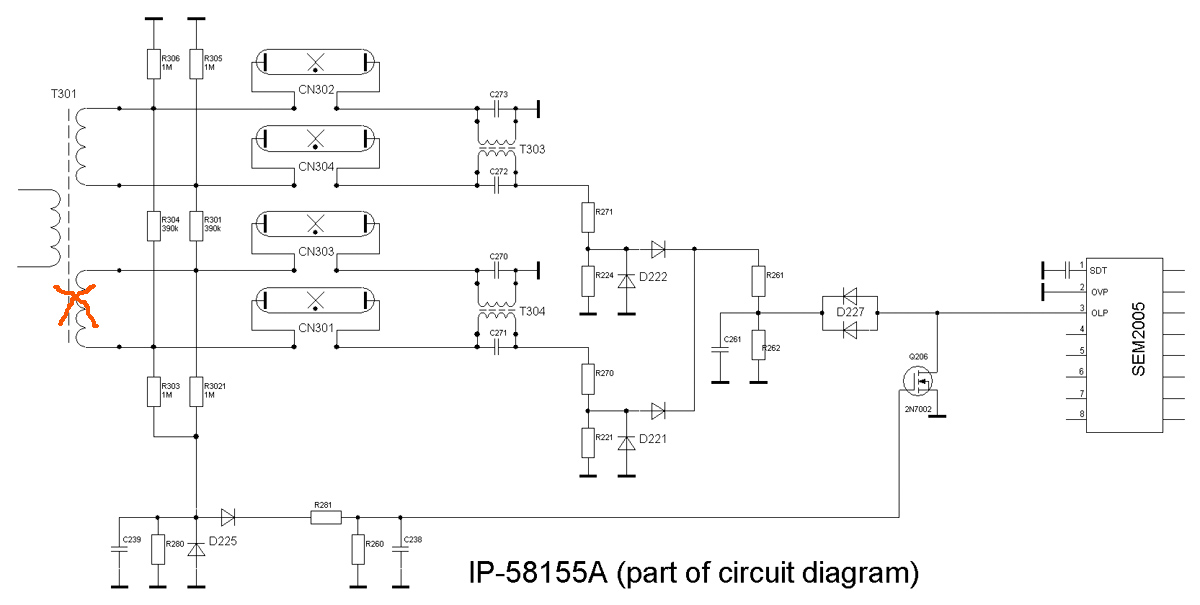

Уважаемые ремонтники! Прошу у вас помощи по ремонту этого монитора ( SAMSUNG P2470HD; LS24EMDKU/EN). Использовался в качестве телевизора, в последнее время был запитан от генератора... Включаю, на экране появляются "мухи" и вскоре экран гаснет. При этом индикатор включения светится. Хозяин, мой друг, говорил, что после погасания слышен звук...
Понимаю, что тема набила оскомину... Перелопатил кучу тем на этом форуме и на форуме "Монитор", вроде-бы, всё упирается в инвертор ламп подсветки. Но без схемы, и честно говоря без опыта ремонта телевизоров такого типа, лезть в плату....
Заранее предвижу колкие и резкие ответы, типа- юзай форум! Имею многолетний опыт ремонта бытовой и промышленной электроники, принтеров. Но не сталкивался с такими мониторами. Посему- и не лезу "очертя голову".К тому же, живу в Луганске, в зоне боевых действий... Все сервисные центры закрыты, равно как и магазины, где можно купить радиодетали. Худо-бедно работает радиорынок. Электролиты в БП сменил.
Буду благодарен за ЛЮБУЮ помошь.

Мухи- шум на экране, в отсутствие сигнала от антенны. Мухи, снег, короче- шум. С удовольствием сделаю эквиваленты, если подскажете, как. Вычитал, что это просто одноваттные резисторы. Но вся беда в том, что в разных источниках указаны разные номиналы... Инвертор собран на микросхеме SEM2005. Перелопатил кучу страничек форумов, но так и не нашёл, как обмануть этот драйвер...

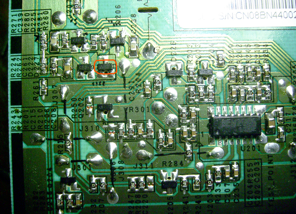

За защиту на микросхеме инвертора SEP2005 отвечают 2-ая и 3-я ножки. У меня получилось отключить защиту только снятием с платы одной из двух диодных зборок (D201, D202)в защите ламп по току (ножка№3).

Номер платы инвертора IP-58155A, совмещён с БП. ECOFIT 24" MFM AUO Rev 1.0 Драйвер инвертора SEM2005. С заменой сплошные проблемы... Я из Луганска. а у нас сейчас "весело"... Хочется сначала отдефектовать, чтобы знать, что менять. В загашниках нашёл простенький драйвер от сканера. Могу-ли я им поочерёдно проверить лампы? И вообще, уважаемые форумчане, если у кого-то есть что-либо из документации по этой теме, буду премного благодарен.
Подключил антенну, при потухшем экране изображение видно при подсветке лампой снаружи. Т.е. проблема именно с подсветкой. Очень интересует, какой разброс обмоток допускается в трансформаторе.

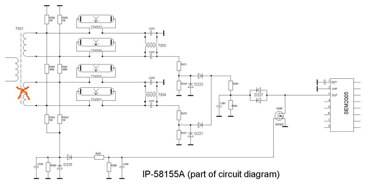

http://monitor.espec.ws/section33/post1872607.html

Lensmen, большое спасибо! Это именно мой случай. И тансформатор, и сборка полевых транзисторов, и разброс сопротивлений обмоток.

wildcat-lg, Снимай транс и всё увидишь,в основном видно потемнение обмоток.

Выпаял трансформатор, обнаружил вскипание изоляционного лака на одной из обмоток. Она и по сопротивлению ниже. 1130 и 1044 ом. Значит, транс битый и теперь дело за малым- найти такой у нас в городе. Всем огромное спасибо!
