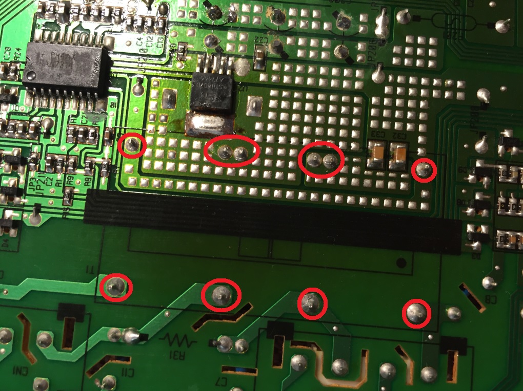

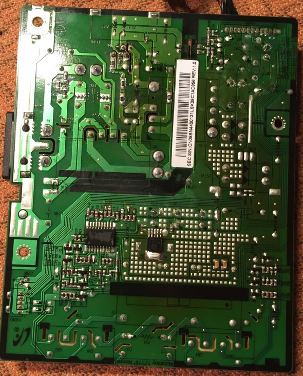

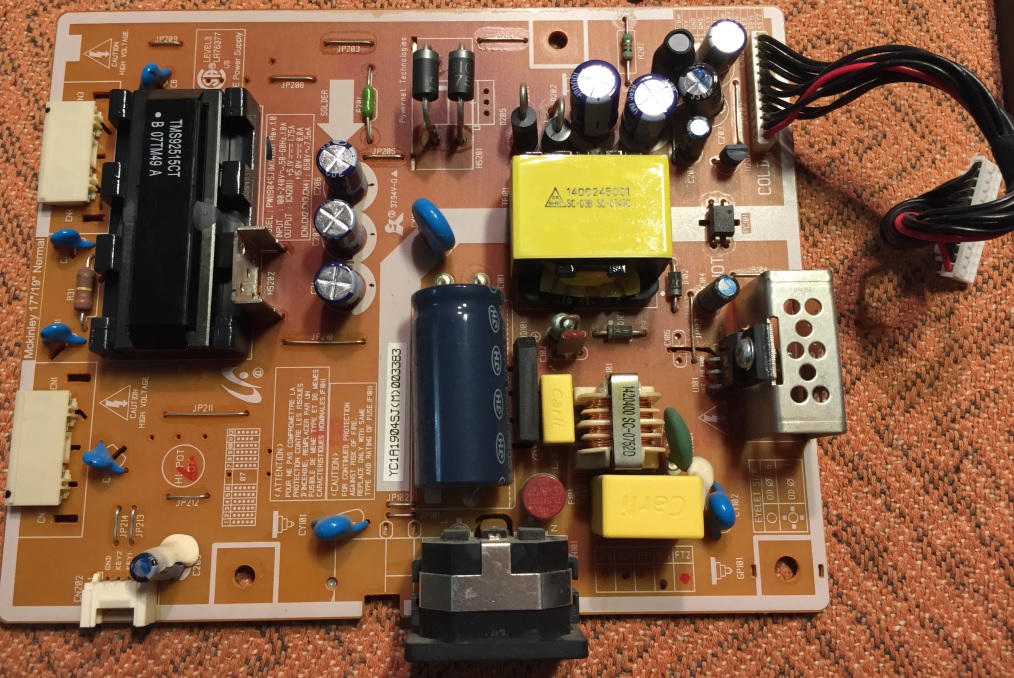

Привет всем местным) Купил не рабочий монитор samsung 943n. по началу он совсем не включался но после перепайки кондеров он включился но подсветка тухла. перепаял несколько раз кондеры транс толку ноль. проверил инветор мультиметром оказалось что не исправен купил новый, поставил и не фига тоже самое. может кто нибудь подскажет в чем еще может быть дело.
Вот старый инветор его номер TMS92515CT B07TM50A , а вот новый TMS91365CT J12TM22A

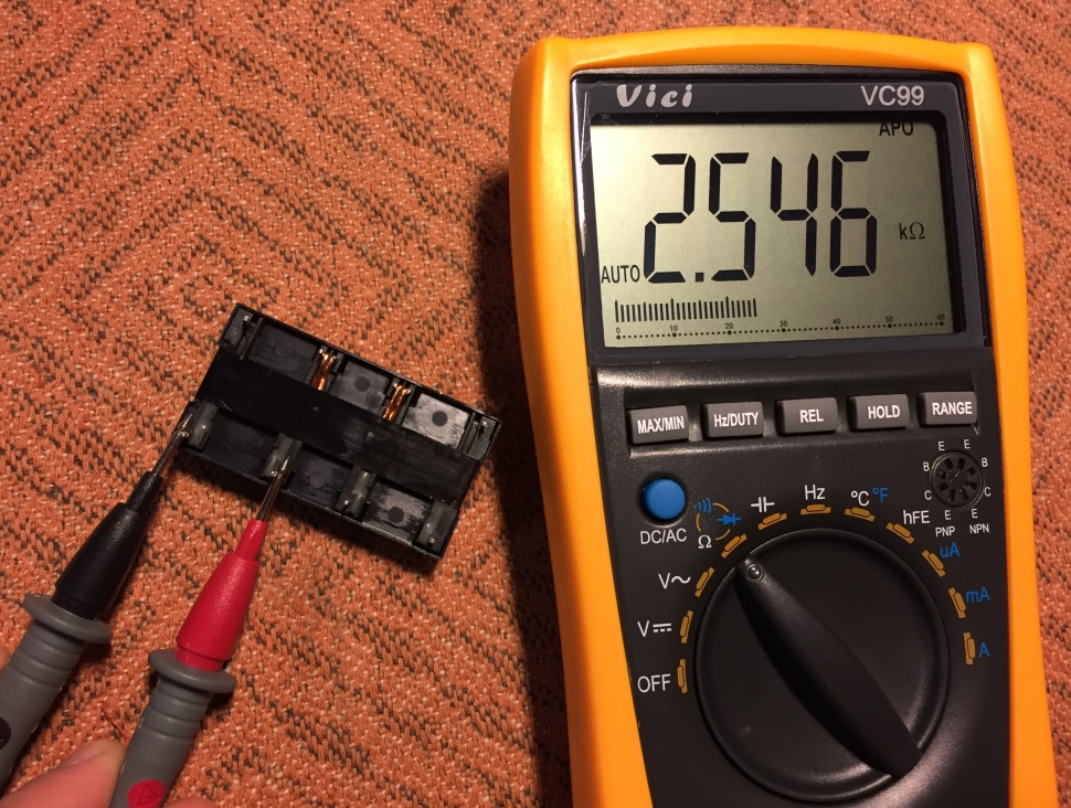

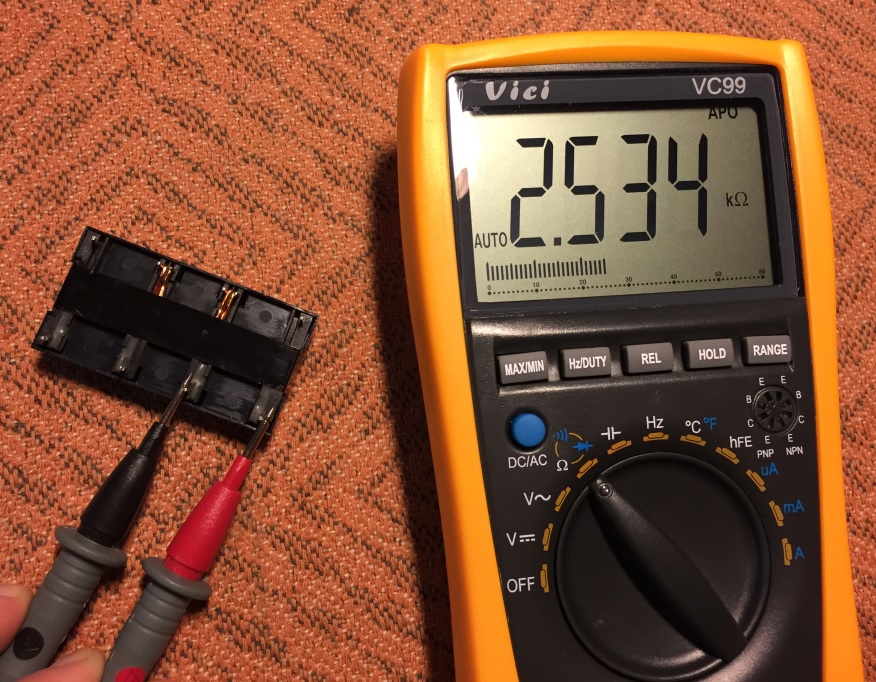

Есть разница между инверторами старый показывает от 1.2 до 1.5 а новый показывает на обе катушки 933

TMS91429CT аналог 92515 или на оборот.Лампы кто проверять будет,Fet и т.д
автор просто купил,и хотит поднять.Пусть пробует.

Sacha29 я лампы проверял все ок. просто хотел узнать есть разница между трансформатором инвертора TMS92515CT B07TM50A и TMS91365CT J12TM22A?
стоял вот этот TMS91365CT J12TM22A, а я поставил вот этот TMS92515CT B07TM50A.
я не первый монитор делаю. с этом у меня монитором трудность вышло недовольство, огорчение

Model:TMS91429CT 1.15~1.4 кОМ Ближе к TMS92515CT 1.05~1.22кОМ
ДОБАВЛЕНО 12/12/2014 00:06
TMS91365CT 900-1000 Ом
Так-же не было сказана сигнал включения инвертера есть?Питание и т.д Полевики исправны?

TMS91365CT 900-1000 Ом вот он получается слабоват для монитора?
Как проверить сигнал вкоючения инвертера? питания есть.все уже по несколько раз менял
Я когда поменял инвертер подсветка горела минуту или две а щас буквально 1-2 сек.

Стоял вот этот TMS92515CT 1.05~1.22кОМ, а поставил я вот это TMS91365CT 900-1000 Ом у них есть разница. так вот скажите мне если есть разница в кОМАХ он будет работать нормально или нет?????? или нужно с такими же параметрами как вот TMS92515CT 1.05~1.22кОМ????????
