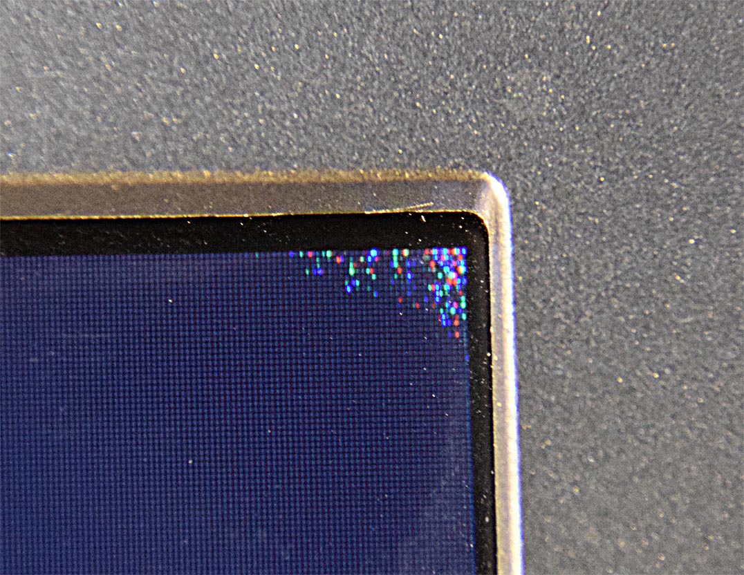

Если затронута тема по SONY SDM-HX73, проблема с пикселями в верхнем правом углу, особо не напрягают, т.к. еле заметны, но все же... Когда монитор поработает, появляются цветные горящие пиксели (файл вложен).
Активизируются после программы JScreenFix – Веб-версия Java Applet, которая случайным образом перезапускает каждый пиксель до 60 раз в секунду, с целью исправить застрявшие..
Также появляются/исчезают или меняют яркость при перетаскивании темного окна ниже этих пикселей...
Какие варианты, битые?

C битыми пикселами ничего не поделаешь.
При переделке естественно инвертор не нужен, если вы сами на его основе питалово для LED не собрались разрабатывать. Обратной связи у инвертора нет, так что проц не может определить наличие или отсутствие инвертора.

Битые пиксели, о которых упоминал в теме, как-то непостоянны, если они особо часто не задействованы в формировании картинки, не дают о себе знать... Они могут быть видны при малой яркости (не подсветки)...
Сейчас я их не вижу...
