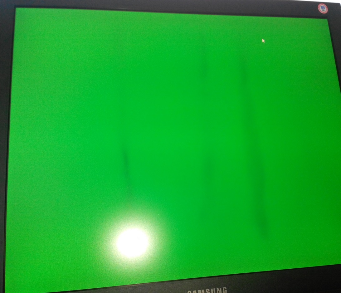

Надо картинку глянуть при помощи фонарика есть или нет тогда и вариантов будет поменьше.
С лампами если сигнал яркости висит в воздухе то могут мерцать |

n max, картинки нет, светил на экран не видно ничего
