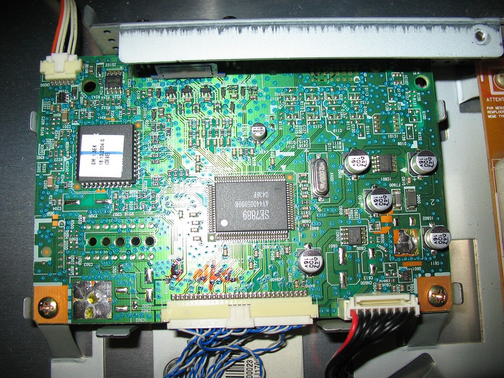

Здравствуйте.
До походов в СЦ у монитора загоралась на 2сек, и тухла подсветка.
После СЦ загораться перестала.
Изображение присутствует, светодиод питания горит ровно.
Монитор: Samsung Syncmaster 710n
Шасси: MJ17ASKS/EDC
ШИМ инвертора BIT 3105
Визуально все детали красивые,без подгаров и надутых кондёров.
Напряжения на выходе БП присутствуют: 5В и13В (без нагрузки-16В).
Питание на вход инвертора подаётся: замерял на конденсаторах С302, С303, С304.
Трансформаторы инвертора(там их два) прозвонил: первички почти ноль, вторички- за 1000 Ом
Питание ШИМ (8и13 нога)- подаётся почему-то только при включённом шлейфе блока управления матрицей и составляет 8 вольт. При отключенном блоке- 0 вольт.
Напряжение на входе в резистор R201- 13В ,на выходе 13В при отключенном шлейфе блока управления матрицей
Напряжение на входе в резистор R201- 13В ,на выходе 8В при влюченном шлейфе блока управления матрицей
Пробовал подавать 5В через резистор 4.7 кОм на "on\off"- реакции нет.
Сборки SP8M3 кз показывают на последних 4-х ногах (вроде так и надо), с первыми 4-мя ногами не звонятся.
Схему монитора так и не нашёл. Уровень владения электроникой-невысокий (электромонтёр).

Deltik
Скажите пожалуйста,что это за элемент? Он не пропускает ток на 13 ногу ШИМа. Элемент- Q202
Telik
Сообщения: 1952
Смотрите на маркировку, скорее всего транзистор... |
Deltik
Telik писал: | Смотрите на маркировку, скорее всего транзистор... |
Маркировка- Q202. Но схему я так и не смог найти,трудно понять- что они под "Q" подразумевают. |
